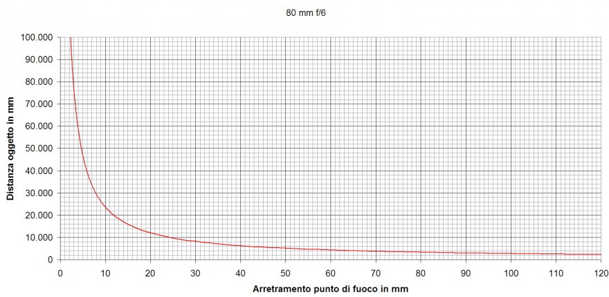

Si, si può fare, il telescopio concettualmente non è diverso da quasiasi altro obiettivo fotografico.
Considerato che per un oggetto posto ad "infinito" il piano focale è posto a una distanza pari alla lunghezza focale dell'obiettivo e considerato tale punto come "zero" (il riferimento iniziale), la formula per calcolare l'arretramento del punto di fuoco in base alla distanza dell'oggetto inquadrato (e di conseguenza l'entità delle prolunghe da usare rispetto al punto "zero") è:
Con = diametro dell'obiettivo in mm; = focale dell'obiettivo in mm; = distanza dell'oggetto sempre in mm
E' un po complicata perché è tutta trigonometria, ma se la inserisci in un foglio di calcolo, poi ti puoi creare una curva con le opzioni di grafico da stampare ed usare come "regolo", come le immagini di esempio allegate.
Allegato 45406
Questa è relativa al classico rifrattorino da 80/480 mm, come vedi se punti un oggetto a 100 metri, rispetto al punto "zero" dovrai arretrare l'oculare di poco più di 2 mm, con target a 50 metri i mm diventeranno quasi 5, mentre a 10 metri l'estrazione sarà di 24 mm. E fino a qui probabilmente il focheggiatore ha sufficiente corsa, per distanze inferiori serviranno sicuramente delle prolunghe, con target a 5 metri, l'arretramento sarà di ben 55 mm.

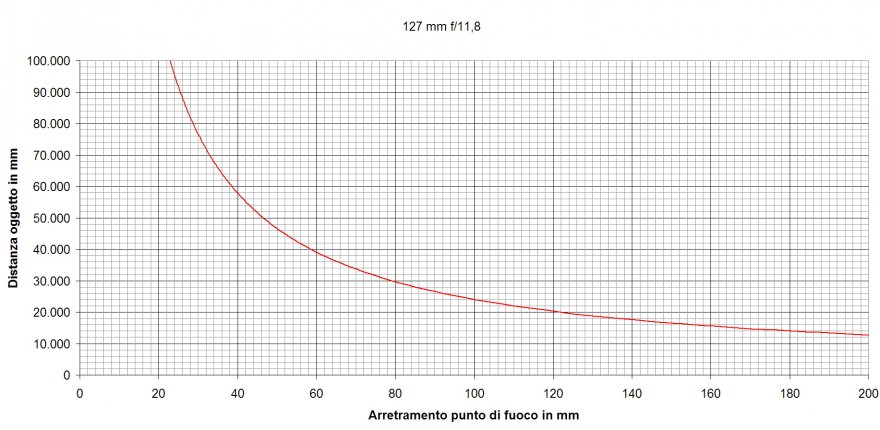

Con il mak le cose si mettono peggio.
Vista la sua lunga focale, per target a 50 metri l'estrazione sarà di 47 mm, per target a 10 metri si superano i 250 mm, ma questo solo in teoria, perché gli strumenti che spostano il primario per focheggiare (i catadiottrici come gli SCT e appunto i mak), variando la distanza tra primario e secondario, variano anche la focale nativa dello strumento (a causa del secondario che fa da moltiplicatore), variando anche l'estrazione del fuoco in maniera calcolabile, ma che complicherebbe oltremodo la formula qua sopra (verrebbe quattro volte più lunga), quindi prendi il grafico del mak solo come riferimento spannometrico, diciamo che per target fino a 25/30 metri di distanza va bene, oltre i risultati potrebbero essere non troppo corretti.
