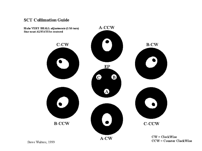

Per la collimazione ti basta questo schema Allegato 48613 e una stella di 2ª grandezza (comunque valuta tu la luminosità della stella con cui ti troverai meglio), niente complicazioni inutili, quando lo avrai fatto tre volte avrai imparato ad andare "in bicicletta". ;)

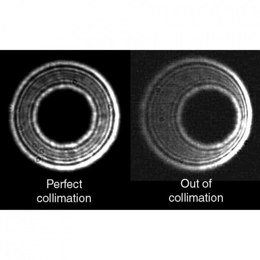

Usa almeno 200x (di più è meglio), sfoca molto in modo da vedere la classica ciambella Allegato 48614 se la vedi "storta" (immagine a dx) usi lo schemino di cui sopra per farla diventare come l'immagine di sx; poi sfcochi di meno (ciambella più piccola e luminosa) e ripeti, sfochi ancora meno e ripeti, fino ad arrivare a fuoco perfetto e collimare solo sulle centriche di diffrazione, se ci arrivi. Infatti se il seeing non è molto buono, arriverai a un certo punto (man mano che ti avvicini al fuoco), che l'immagine sarà un'ameba che balla la tarantella, in quel caso sei arrivato al limite per il seeing di quella serata e se la "ciambella" è centrata, la collimazione sarà sufficiente per quella serata.
