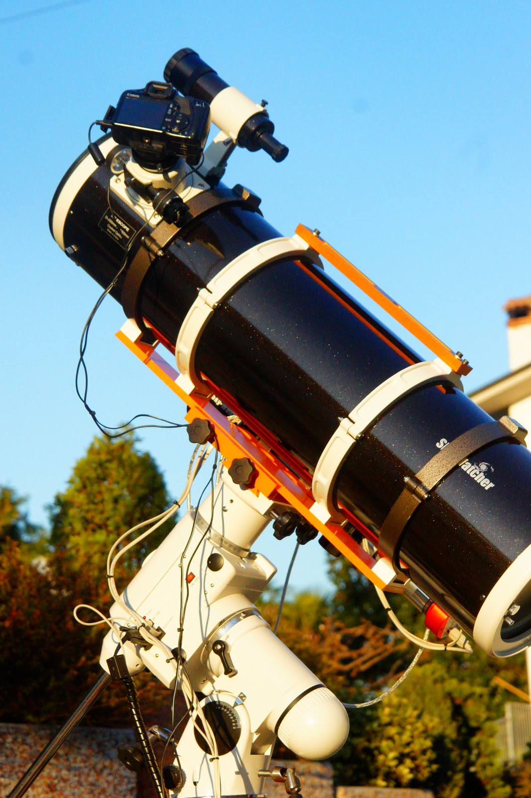

http://4.bp.blogspot.com/-Xx747slBZc...0/DSC04654.JPG
Vedo dalle foto che è un newton 100/800. Con uno strumento "vintage" quasi simile (un 100/1000) ho fatto la foto di Saturno che attualmente ho come avatar, così come altre a Giove, Luna, macchie solari che puoi vedere nei miei post. Uso una camerina planetaria entry level come la QHY5L II a colori. Ho una exos1 motorizzata che non è il massimo.

Io farei così: prenderei una montatura (minimo eq5 synscan) che comunque riuseresti eventualmente con altri strumenti. Prenderei anche l'anello da Nikon a T2 (anche questo verrebbe riutilizzato) e - unico pezzo comprato alla cieca - l'adattatore suggerito da Angeloma, oppure, molto più economico, un adattatore per il solo fuoco diretto, cioè questo: http://www.teleskop-express.de/shop/...T2-thread.html
Poi provi: se vai a fuoco e non vignetti sei a posto. In caso contrario butti via l'adattatore (anzi, lo restituisci al negozio) e compri un nuovo telescopio e un adattatore da 2".
