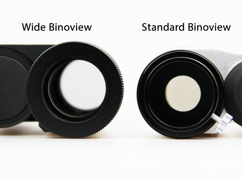

Presentiamo una nuova torretta binoculare di alto livello per osservazione lunare, planetaria e deepsky!
Solitamente le classiche torrette binoculari hanno prismi piccoli per contenere i costi e vignettano facilmente con oculari a lunga focale e ampio campo apparente.
La Tecnosky Wide Binoview ha prismi maggiorati da 30mm in vetro ottico H-K9L trattato FMC con apertura libera di ben 28mm! (contro i 22mm delle altre torrette)
Grazie a queste caratteristiche sarà possibile usare oculari di alta qualità a largo campo come i Tecnosky Ultra Flat Field da 18mm e 24mm oppure i famosi Baader Morpheus con campo apparente di 76°!
Ad esempio su un classico C8 si potranno avere 83x con un doppio campo di 65° (UFF24mm) oppure 114x ed un doppio campo di 76° (Morpheus 17,5mm)
Se utilizzata sui rifrattori Tecnosky 102 tripletto FPL53, Apo125, Apo130 ed Apo152 sarà possibile fare entusiasmanti osservazioni deepsky a bassi ingrandimenti in quanto non sarà necessario alcun OCS per andare a fuoco (necessario su altri rifrattori o su telescopi newton)

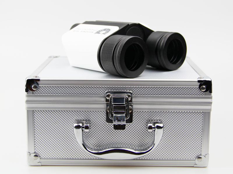

Caratteristiche:
regolazione interpupillare 54.45-77
apertura libera 28mm
dimensione prismi 30mm
dimensioni approssimative 124x116x47mm senza naso da 31,8mm
Lunghezza del percorso ottico 118.66mm
bloccaggio autocentrante degli oculari
peso approssimativo 718gr
ho fatto copia e incolla leggi
il costo è 380€ per chi si stanca a visualizzare con un occhio è l'ideale anche nel deep i 28mm di diaframma di campo lascia usare oculari a lunga focale senza correttore di tiraggio significa se visualizzi a 40 x i 40 x sono effettivi.
non continuo leggi!Allegato 37616Allegato 37617
