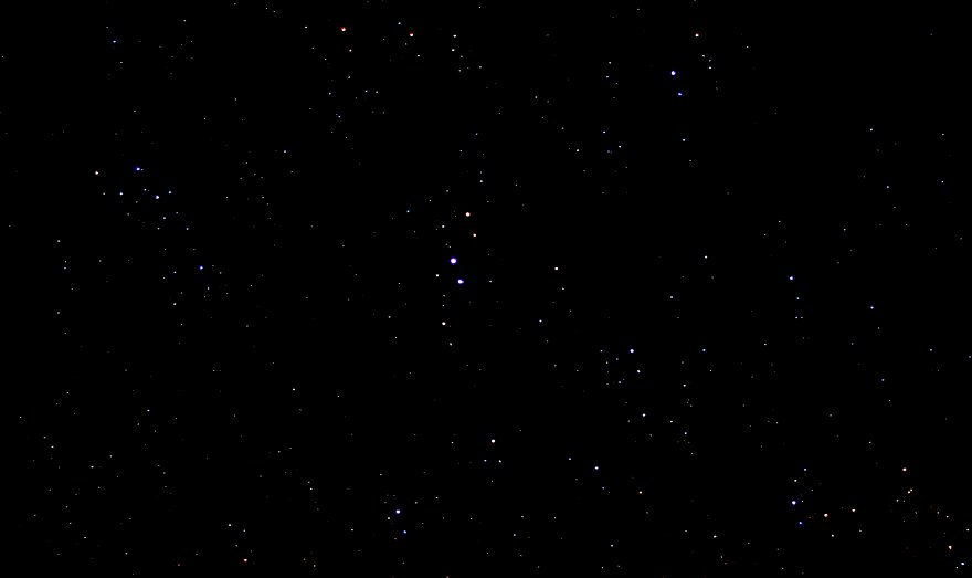

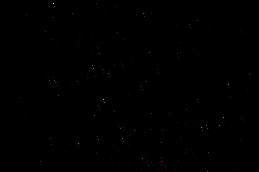

Allegato 24987
Un altra
Allegato 24987
Un altra
Non badate alla qualità dell'immagine pòi chè non elaborata
Pareri?

Zoom chiuso vuol dire alla minima focale?
Diaframma al minimo vuol dire a tutta apertura?
Il tempo di 30sec lo hai dato con quale impostazione della camera e con cosa hai scattato (scatto flessibile, autoscatto... )?
Manda un ritaglio dell'immagine per vederla a risoluzione 100% ed elaborala un po' per schiarirla e vedere il fondo cielo.
Sembra più che altro un doppio scatto veloce distante 30 secondi.
Allegato 24999
Immagine un pò migliorata e ritagliata
Per zoom chiuso intendo a 18mm (minima focale)
Diaframma a tutta apertura
Mentre il via all'esposizione l'ho dato con scatto singolo in modalità M
Non capisco, anche ieri sera sono uscito a fare qualche foto collegando la camera stavolta al telescopio (autoguidando) e appena la luminosità dell'oggetto ripreso aumenta il fenomeno si presenta.
Sì ma il via all'esposizione lo hai dato con un telecomando o premendo il pulsante di scatto?
Modalità M a 30s?
Le foto terrestri o alla Luna vengono corrette in tutto?
Anche terrestri in notturna vengono male.
Il via allo scatto con pc
A questo punto mi da l'idea del vetrino davanti al sensore montato inclinato che crea quei riflessi o qualcosa del genere.
Spero di no
Provo a contattare l'assistenza canon a questo punto.
Strano comunque, in scatti "normali" funziona
