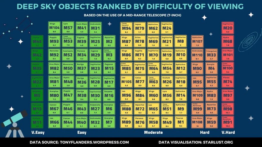

questo schema forse può velocizzarti la ricerca
Allegato 41718

molto utile grazie
mi sono sempre chiesto cosa serve definire un valore di magnitudine per oggetti celesti estesi che può essere completamente ingannevole se non si tiene conto anche delle dimensioni angolari
praticamente a nulla!
... e che può essere completamente ingannevole anche se si tiene conto delle dimensioni angolari!
