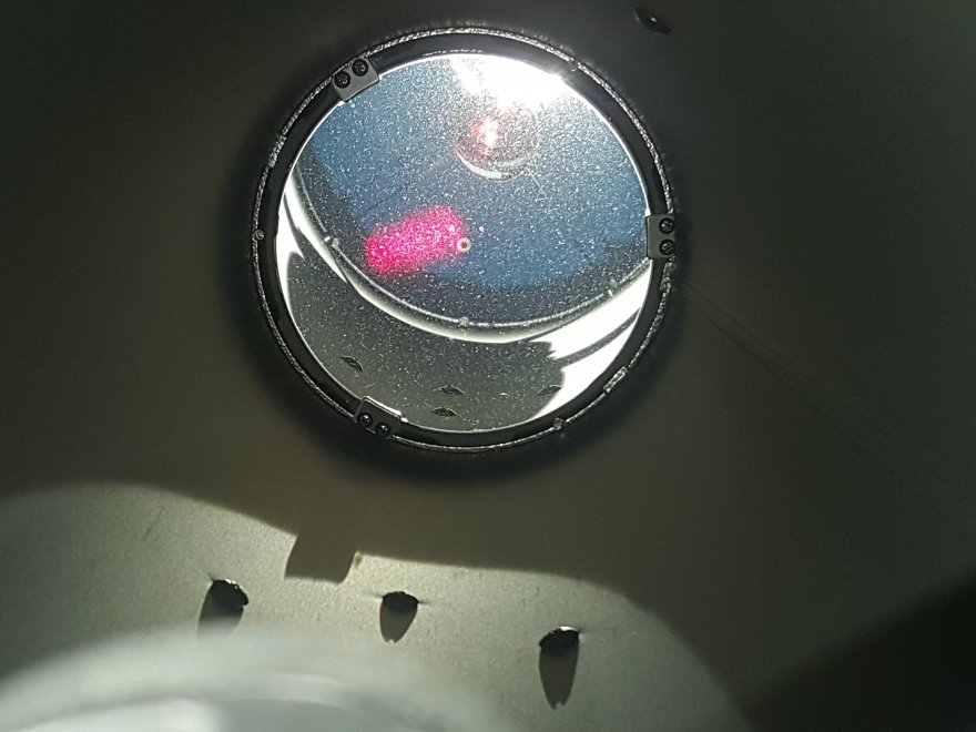

Ho anche provato - come suggeriva qualcuno - a inserire una barlow e poi il collimatore, ma il risultato è stato che il 'puntino' rosso diventasse una specie di spennellata indefinita (provo a caricare un'immagine così si vede bene)... sempre peggio! :cry:

Vedendo la foto che hai postato... è veramente ridotto così male lo specchio o è la compressione dell'immagine che da quell'effetto come fosse ricoperto da polvere?
Re: Collimazione laser help
Direi entrambe le cose.
Un po' di polvere c'è, ma mi han detto che non pregiudica la visione e soprattutto che per toglierla - se non sei più che attento e un minimo capace - rischi di far più danni che altro.
Il resto è disturbo dell'immagine fatta col flash.

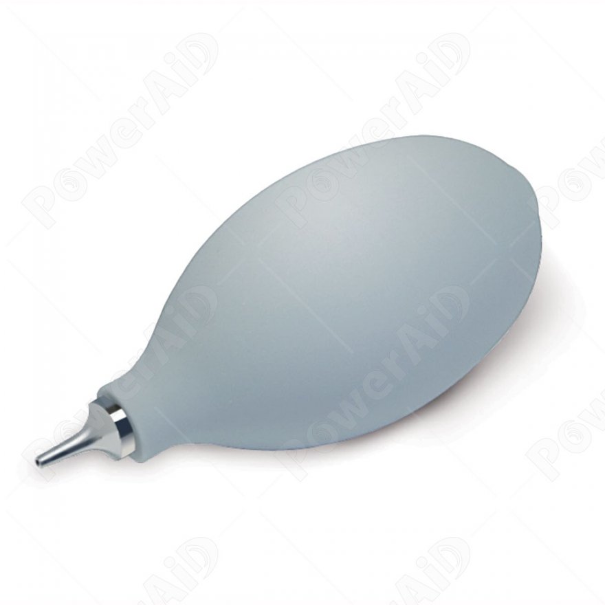

Se è solo polvere, basta che fai un segno della posizione, togli la cella con il primario dal tubo e soffi via con una pompetta...
Allegato 40130
Se la polvere non si stacca, allora devi togliere lo specchio dalla cella, sempre segnando la posizione, e lavarlo nel modo che ti hanno indicato.
