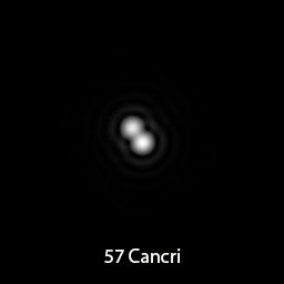

57 Cancri, sistema multiplo (sep. 1,6”; mag. 6,09 e 6,37). Semplicemente meravigliosa con il rifrattore a 333x (barlow 2,5x e plossl 7,5 mm). Le due centriche sono separate da un sottile spazio nero. Si notano anche dei sottilissimi anelli di diffrazione. A volte l’immagine è talmente ferma che il seeing potrebbe essere classificato come 10/10 (almeno con uno strumento di questo diametro). Si riesce persino a vedere la deformazione delle centriche dovuta al fatto che per effetti di diffrazione si “disturbano” tra loro. Questa cosa si può vedere da questa simulazione di Aberrator 2.52.
