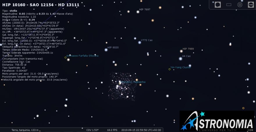

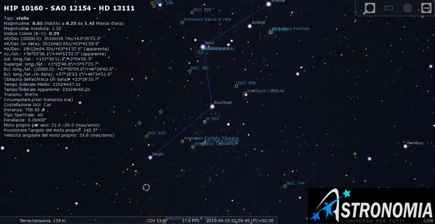

TROVIAMO NGC 654/659/663 CON STELLARIUM
Allegato 35489
Allegato 35490
Allegato 35491
Trovare NGC 663 e, di conseguenza anche NGC 654 e 659 è relativamente semplice, dapprima bisogna rintracciare le stelle Segin (Eta Cas +3.35) e Ruchbah (omega cas +2.65) entrambe visibili data la loro magnitudine anche sotto cieli urbani, unirle idealmente con una retta immaginaria e gli ammassi si trovano all'incirca a circa metà retta, nei pressi, come si nota anche dalle foto allegate è presente anche M 103 il notissimo ammasso stellare; per la precisione NGC 663 si trova a "soli" 2.38° NordOvest da Segin.
