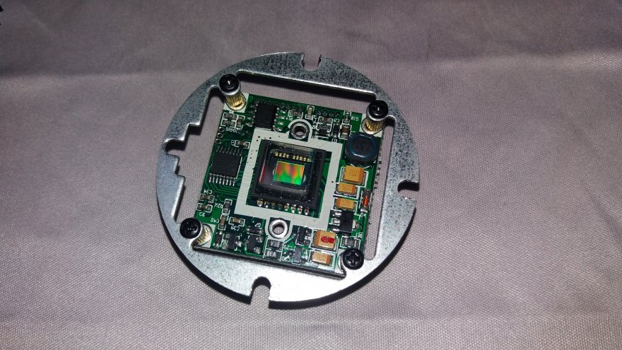

Buonasera a tutti, avevo accennato in qualche post delle prove che facevo con delle telecamere di sicurezza ( non faccio più la guardia ) che testavo con il telescopio.

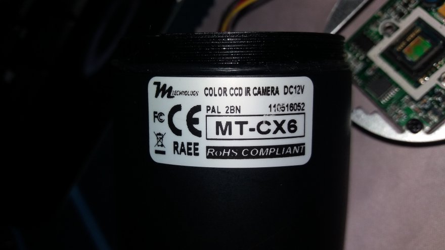

La più votata è un modello da 2" ( pura coincidenza ) con CCD credo Sony, ricordo che ai tempi pagata tantissimo perché serviva la definizione.
La telecamera è la tipica da montare su parete via cavo con led IR a colori.
Smontata completamente per arrivare al circuito principale e tolto il piccolo obiettivo per lasciare libero il sensore.
Allegato 27953

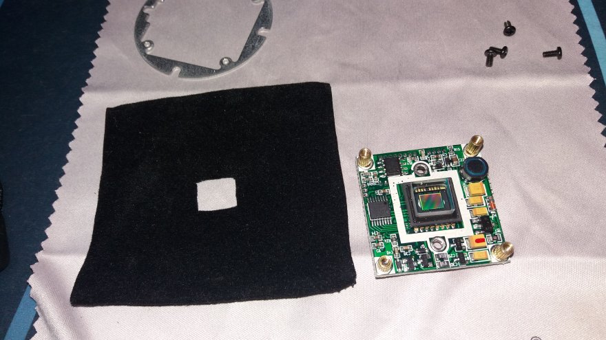

Prendo una quadro di velluto nero di 6 cm x 6 cm
Allegato 27955

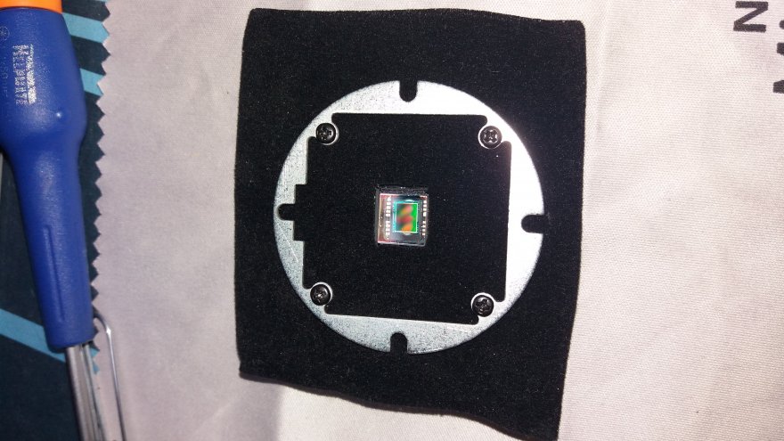

Con una lametta taglio il rettangolo in messo poco più grande del ccd e con un ferretto caldo faccio i fori per le 4 viti.
Allegato 27956

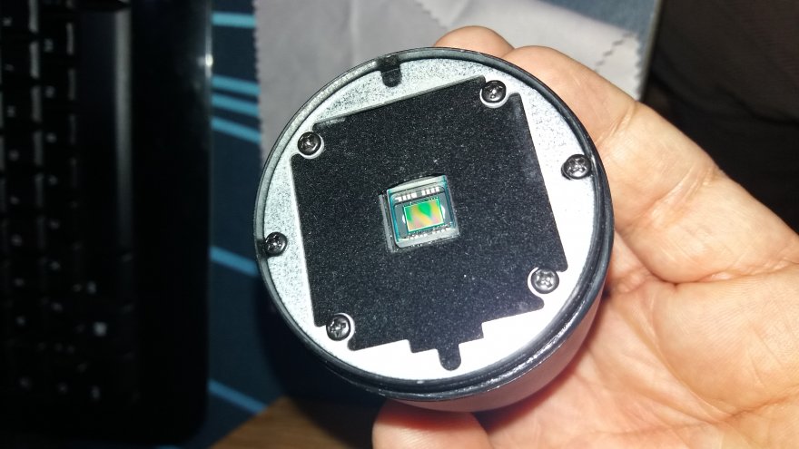

Una volta fissate le viti ingollo con della colla a presa rapida il velluto dalla parte interna al lamierino di fissaggio, successivamente lo taglio seguendo il lamierino.
Allegato 27957

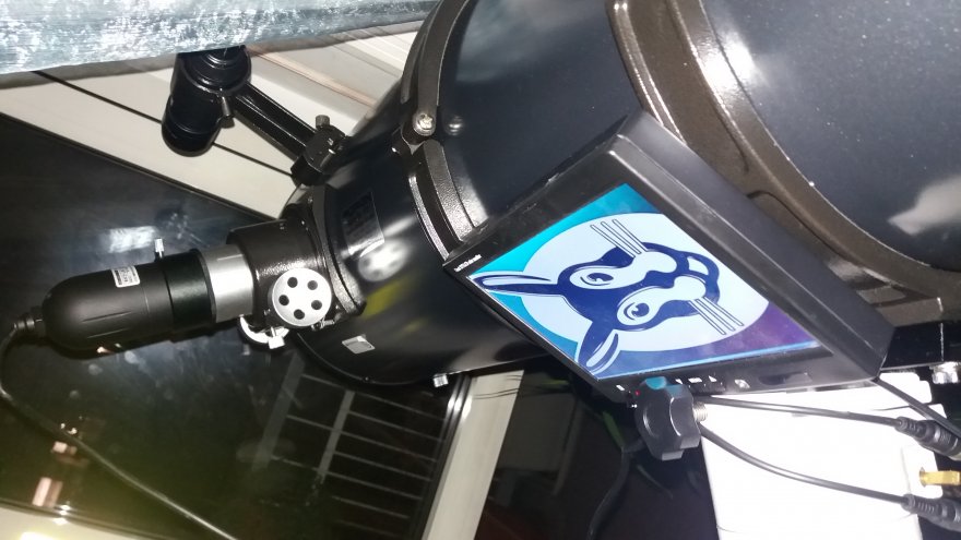

Il lamierino successivamente lo ripasso con un pennarello nero, il tutto lo collego ad un Display di 7" e collaudo il tutto in una bella giornata nuvolosa :biggrin:
Allegato 27958

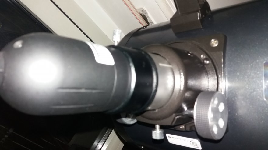

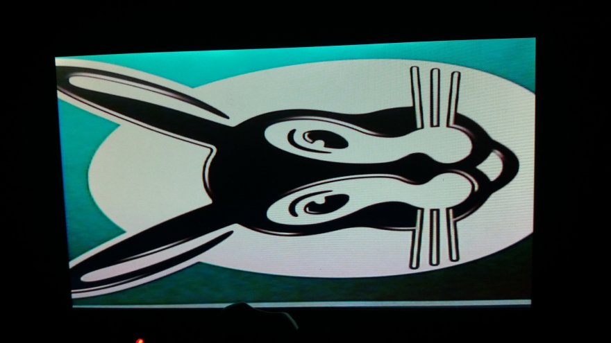

Ci va giustissimo nel focheggiatore, punto il logo della Vailant che si trova a 500 metri da casa, logo grande circa 2m. ( da dentro casa :biggrin: la ripresa non vale il freddo )
Allegato 27959
Allegato 27960
Diciamo che sono molto soddisfatto, pero aspetto di vedere bene qualcosa nottate permettendo.
Questa telecamera ha una uscita AV quindi non posso salvare le riprese, comunque so di avere un registratore da qualche parte che oltre al video posso fare anche delle foto, vedremo più avanti :)

la telecamera non è proprio nuova, ha i suoi 5 anni tutti
Allegato 27968
è vero che non si può regolare, e sopratutto perché ha un ingrandimento fisso.
Collegato al monitor tv e registra bene in HD in formato mpg
