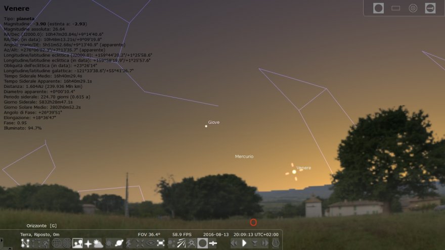

Intanto ti consiglio di scaricare una mappa stellare sul tuo smartphone, personalmente uso stellarium ma sull'appstore ce ne sono a centinaia. Concentrati sui pianeti: sono visibili Saturno, Marte e (sul presto) anche Giove e Venere (ti metto un'immagine).
