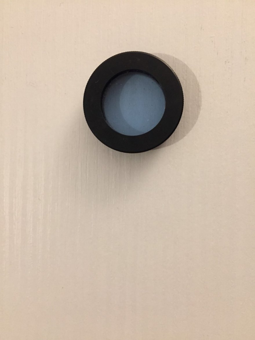

Ciao a tutti,
nei vari scambi di accessori mi sono ritrovato dopo molto tempo un filtro e non riesco a capire a cosa serva nello specifico.
Non ci sono scritte di nessun tipo, solamente sembra tendere al celeste, ma se lo si mette controluce appare trasparente.
Grazie
Allegato 37494
Re: Identificare il tipo di filtro
potrebbe essere un classico ND, possibile non c'è scritto nulla di lato?
Guardaci attraverso, se vedi un'immagine con dominante azzurrina, probabilmente e un filtro colorato W82a, se invece è perfettamente trasparente è possibile sia un normale UV-IR cut, se scurisce solo l'immagine è come dice etruscastro.
purtroppo non c'è traccia di alcuna scritta
ho fatto la prova, guardandoci attraverso si vede il tutto con colorazione azzurrina
potrei usarlo sul planetario oppure sul deep?
Allora probabilmente è un filtro colorato (se non ha scritte) dato a corredo dello strumento.
Come detto, ad occhio sembra un W82a, su diametri piccoli può essere utile per i dettagli a basso contrasto su Giove e Saturno (festoni e macchia rossa sul primo e calotte polari sul secondo).
Tutto cio, ammesso che rispetti le specifice dei filtri wratten e non sia un vetraccio da due lire, magari lucidato tramite sfiammatura delle superfici.
Sul deep, serve a nulla.
