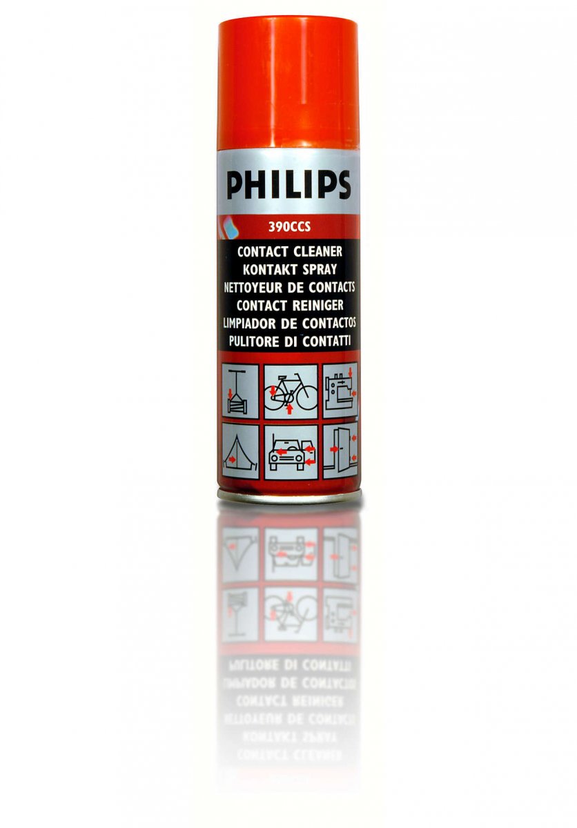

Che tipo di prodotti posso usare?

Olio santo ......

In caso contrario, avrei detto WD-40, SVITOL o CRC; che ha uno dei prodotti della linea analogo al Philips, che uso spesso sui componenti elettronici. Il WD-40 e gli altri li uso sulle parti meccaniche.
