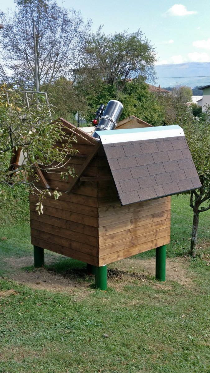

Ciao atp, ma qualche foto dell'osservatorio? :)

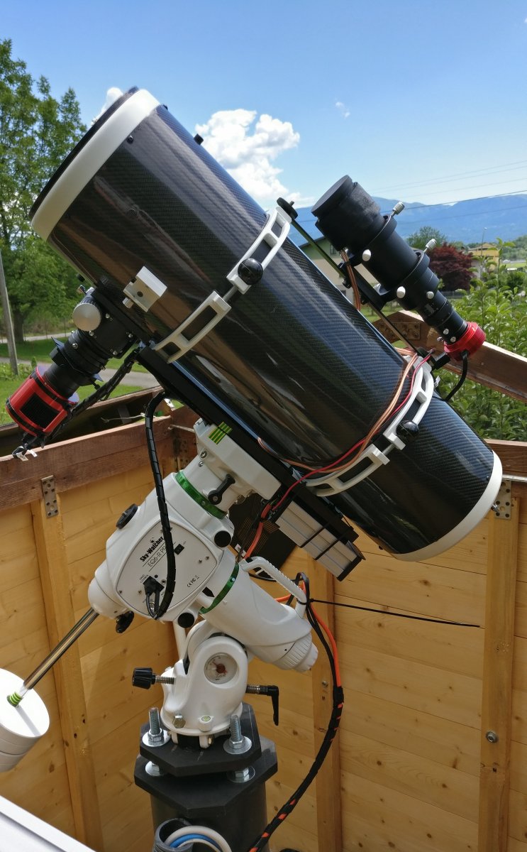

Allegato 35796Allegato 35797
E' un piccolo osservatorio, lo gestisco in remoto con SGP.:razz:
