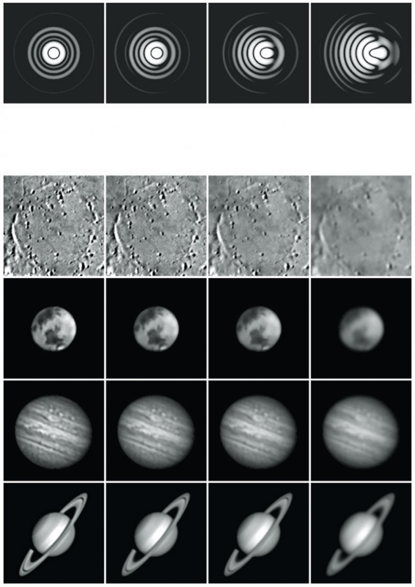

Scusatemi per l'ignoranza sono ancora un "apprendista" , ma se il mio strumento non è collimato gli oggetti dello spazio profondo si vedono bene comunque ?, pongo la domanda perche sull'osservazione deep Sky le stelle non mi "trillavano". Ad ogni modo provvederò alla collimazione sul mio Dob....
Re: Osservazione con il mio bestione Dob250 il 25/06/19
Le stelle e gli oggetti nebulari bene o male anche con gli specchi scollimati si possono osservare senza grossi patemi, certo con una buona collimazione vedrai la stella più puntinata con meno sbavature, sui pianeti la collimazione la soffri di più, la sensazione di non riuscire ad avere una buona messa a fuoco è la prima cosa che si avverte, poi il bordo del disco può apparire distorto da un lato, come sbavato, il tremolio dell'immagine sia per i pianeti che per le stelle non dipende dalla collimazione, ma per quello che è stato detto prima, uno star test per verificarla non nuoce..
prova a leggere questa discussione: https://www.astronomia.com/forum/sho...20Collimazione
qua sotto un esempiodi immagini con telescopio collimato e non:
Allegato 34837

Grazie infinite ragazzi dei vostri consigli preziosissimi , le ultime immagini che avete mandato con Giove e Saturno sono oro colato in confronto alla visuale che ho affrontato io il 25/06/19 .....non si distinguevano neanche la separazione degli anelli di Saturno con il pianeta stesso(sfocatissimo il tutto ) e su Giove un enorme "luna" luminosa color crema sfocatissimo senza dettagli ...... proverò a collimare il bestione e star test , martedì prossimo proverò sul campo ......
