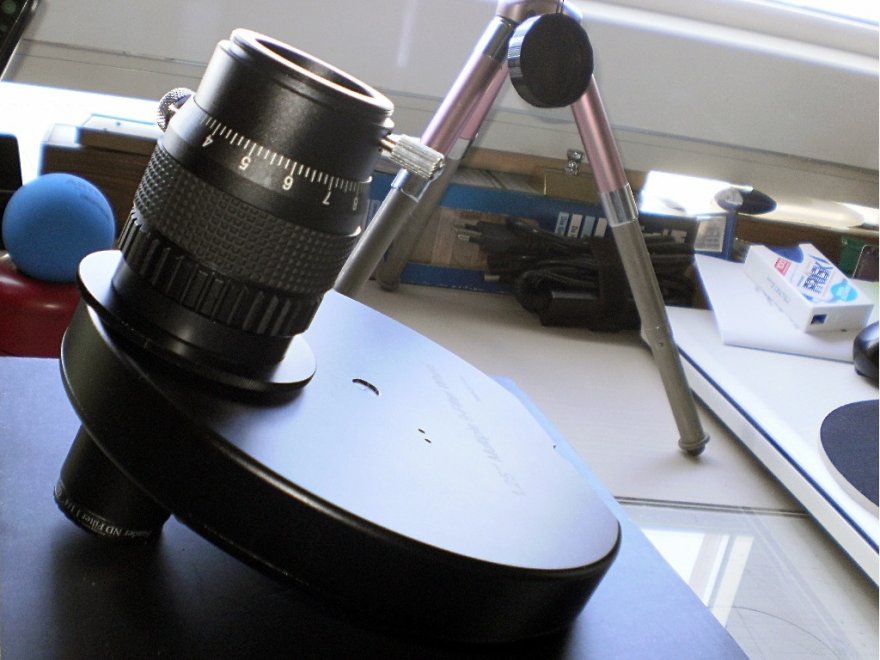

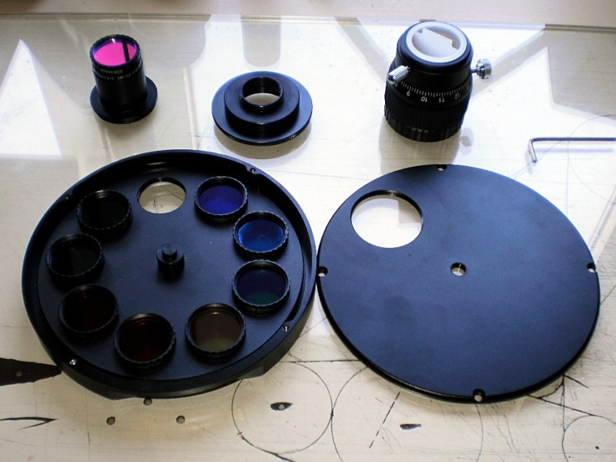

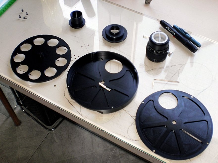

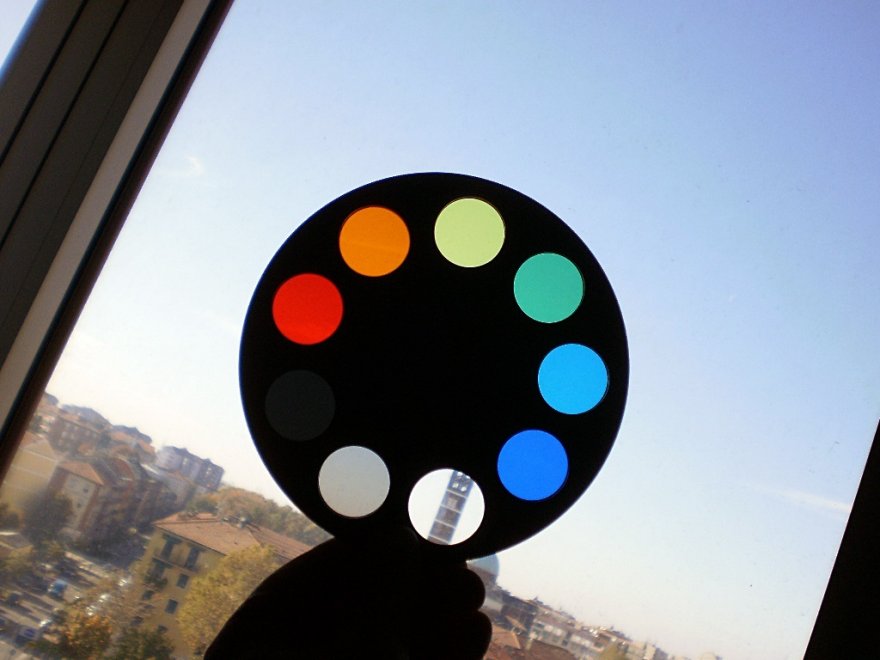

devo portare il focheggiatore quasi del tutto estratto... l'adattatore è filettato (con una filettatura sia interna che esterna) alla quale è avvitata la prolunga di 5 cm.
Se le cose stanno così, ti serve solo la ruota, e ci sono buone probabilità che tu riesca a raggiungere il fuoco senza bisogno d'altro.
Allegati: 4
Re: Ruota portafiltri
Si, solitamente le ruote portafiltri hanno una filettatura femmina in ingresso e una maschio in uscita, per quelle con filtri da 31,8 mm il filetto è quasi sicuramente un T2, quindi se l'imbocco del focheggiatore ha la filettatura (maschio) T2, ci si può connettere direttamente la ruota, poi dalla parte opposta, basta avvitarci un portaoculari T2 da 31,8 mm.
Visto quanto hai detto, non dovresti aver problemi di pescaggio del fuoco, la ruota per i filtri "piccoli" (in base ai modelli) ha spessore che va da 22 a 28 mm e il protaoculari se non è un basso profilo, ha spessori dell'ordine di 32/35 mm.
Io ne ho una da 9 posizioni e lo spessore è di circa 26 mm (i filtri baader hanno celle belle spesse)
Allegato 45285 Allegato 45286 Allegato 45287 Allegato 45288
