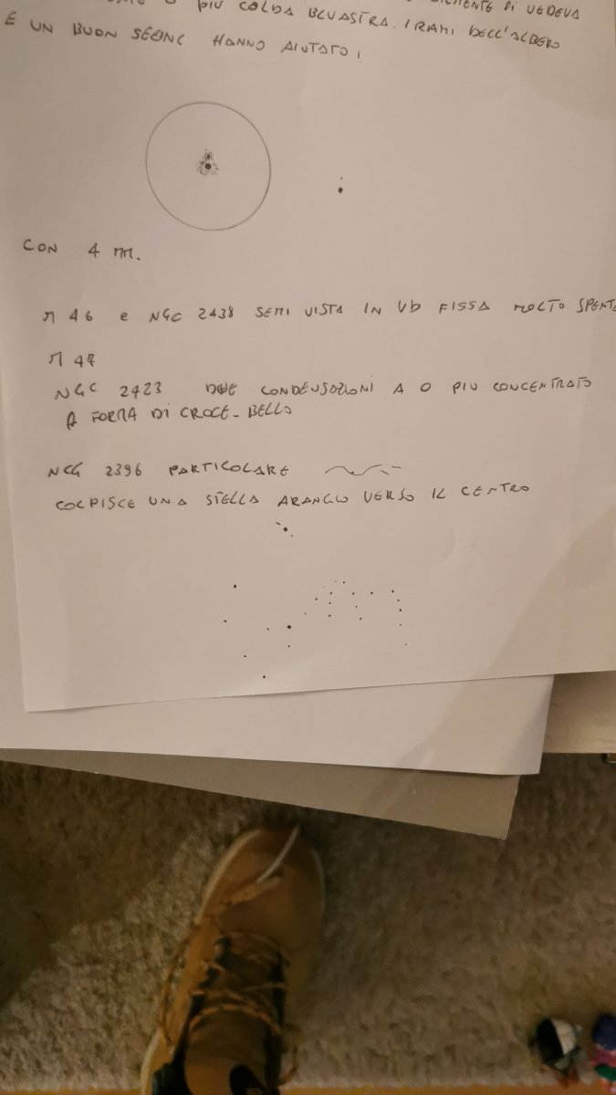

Ci sono riuscito proprio questo sabato. Erano 8 anni che ci stavo dietro. Sabato sera circa le 19:15, complice ottime condizioni di Seeing e dello strumento, e anche alla stella che si trovava dietro ad alcuni rami dell' albero che ho di fronte( e che hanno fatto da maschera naturale) sono riuscito a separare le due componenti.
Ho usato il C11 partendo da 330x, a 700x usando un ploss Vixen da 4mm non vi era alcun dubbio. La componente si vedeva di una cromia più bluastra rispetto all' azzurro di Sirio A in corrispondenza dell' ultimo anello di diffrazione. A 700x presentava due anelli sensibilmente più immobili di quella della componente maggiore che erano più agitati. Allego il disegno fatto da casa durante l' osservazione.
Ho usato il diagonale che per questioni di comodità era ruotato.
Allegato 42693
Spero di riuscire a trovare una serata per il rifrattore che per questo genere di osservazioni si presta decisamente meglio. Queste settimane ci avevo già provato e una sera ero indeciso perché si notava questo alone bluastro vicino Sirio A, ma la forte turbolenza e l' altezza dell' astro non sono state a mio favore.
E anche per prendere l' angolo della componente che per questione"euforiche" ho proprio dimenticato di annotare.
Complimenti.
Comunque la risposta alla domanda del titolo è decisamente SI, anche ora che la compagnia si trova alla "ragguardevole" distanza di circa 11".
