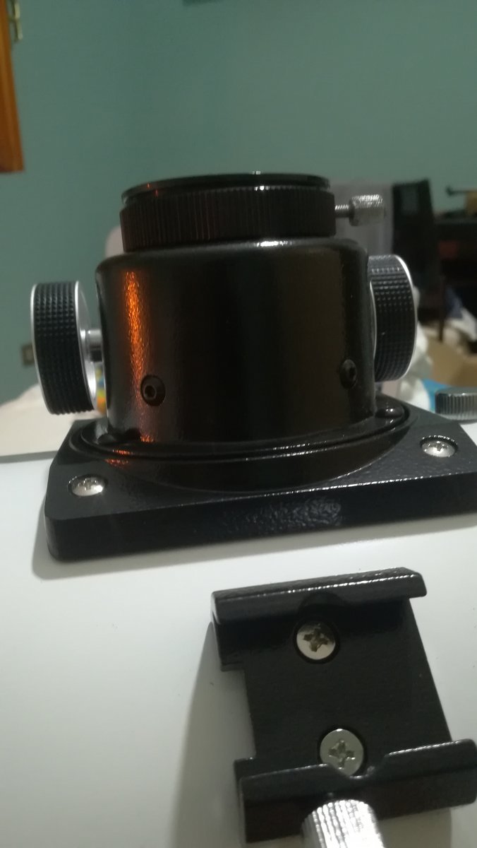

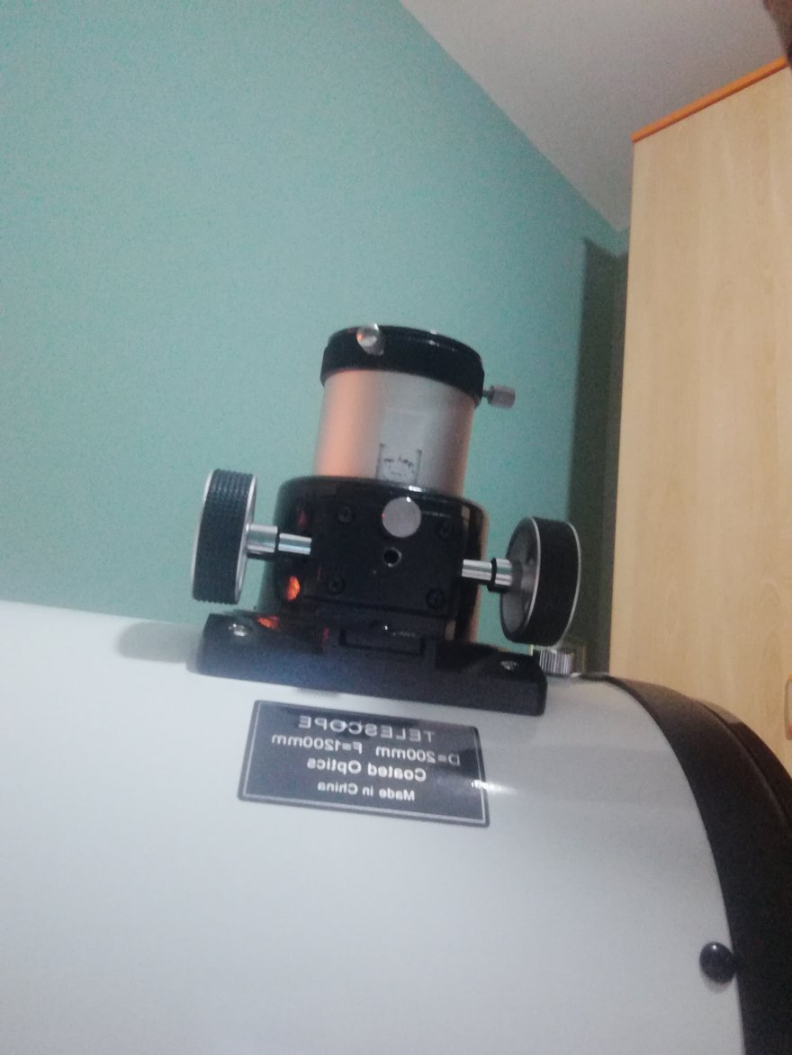

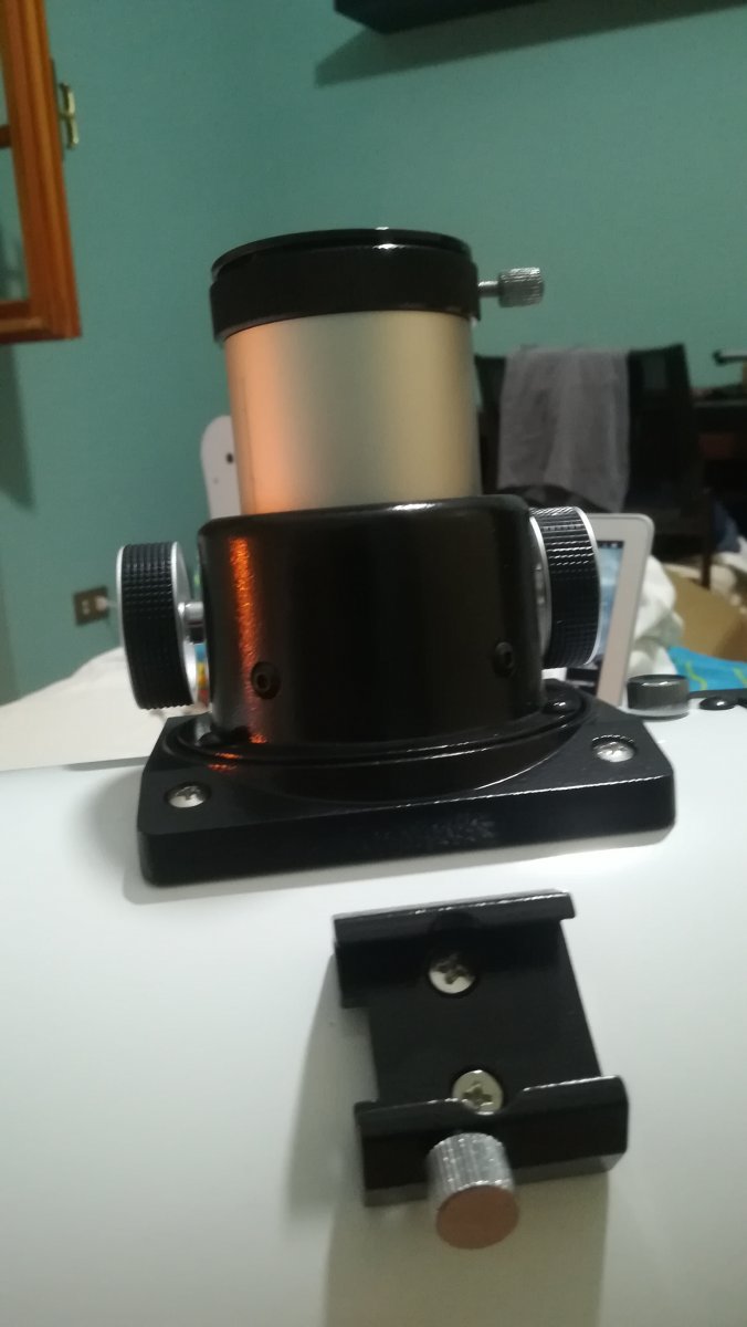

Metti su qualche foto ravvicinata e chiara del focheggiatore riprese da tutti i lati?
Eccole qui
Allegato 44553
Allegato 44554
Allegato 44555
Allegato 44556
Sia chiuso che estratto al massimo.
Ripeto con la reflex mi va a fuoco la luna, solo se uso la barlow 2x con conseguenze diminuzione della porzione di luna inquadrata.
L'unica opzione per fare una foto intera della Luna, è il mosaico, non si può rimediare in qualche altro modo?

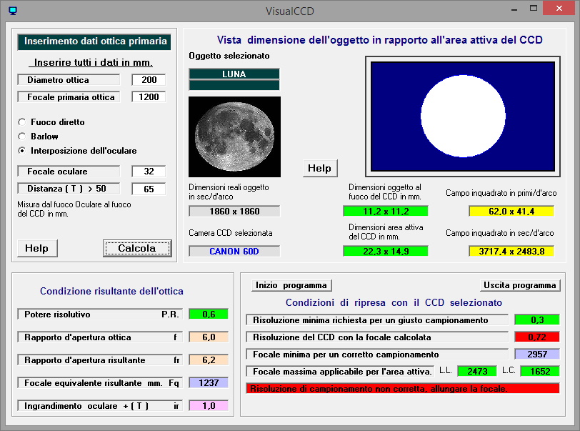

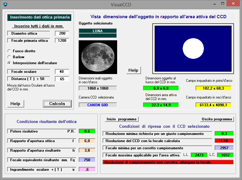

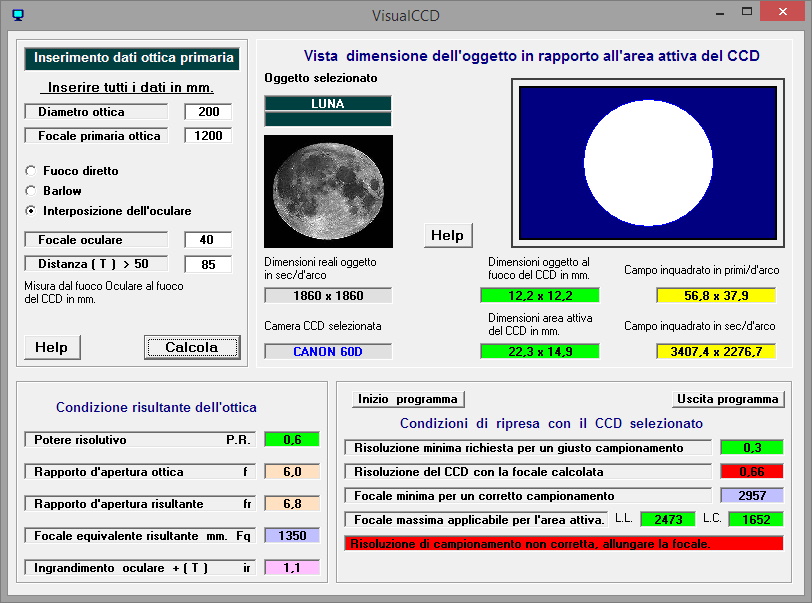

Con il metodo della proiezione dell'oculare, per far stare la Luna interamente nel sensore ASP-C della tua 60D è necessario usare un oculare di focale molto lunga, le immagini allegate presentano tre esempi con i classici oculari plössl da 32 e 40 mm di focale e una distanza minima tra sensore e lente dell'occhio di circa 65 mm (44 mm tiraggio Canon eos + 11 mm spessore anello T2 + 10 mm di "gap" adattatore per proiezione).

Col 40 mm puoi aumentare la distanza tramite l'adattatore per proiezione per "riempire" tutto il sensore. Allegato 44558
Mentre col 32 mm già con la distanza "minima" di 65 mm dovresti riempire a sufficienza il sensore della tua 60D. Allegato 44559

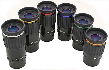

Ecco perché uso questi oculari, tutti rigorosamente da 2"
Allegato 44560Allegato 44561
