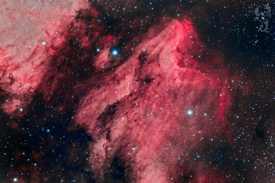

Ho visto per la prima volta il pellicano. Pelikan Nebula.
Terrazzo cittadino e luna al 90% non sono il massimo. Ho voluto comunque provare la mia prima ripresa a IC5070 (Pelikan Nebula).
In due serate, driblando la luna, sono 70 scatti da 240".
Tele Omegon 100/600 apo con FF 2" Astro Tech.
Camera colori ASI071 MC pro con filtro DNB.
Allegato 35738
qua in maggiore definizione
https://www.flickr.com/photos/183948...blic/lightbox/
Re: Ho visto per la prima volta il pellicano. Pelikan Nebula.
La foto è ricca di segnale dovuta alla tanta integrazione. Ma sto vedendo sempre più spesso foto con artefatti sulle stelle molto probabilmente dovuto allla forzatura con i tool di Pix ?
bella ripresa! confermo anche io, se usi pixinsight prova a togliere il gradiente verde con il tool SCNR
Grazie ad entrambi anche dei consigli. Ovviamente Pixinsight non ha mai colpa di nulla ;): come una ferrari, quando va a sbattere la responsabilità è sempre del pilota che o ha accelerato troppo o non ha frenato.
La dominate verdognola, che è presente essenzialmente sulle parti più esterne di molte stelle (me l'hanno fatta notare anche altri ed appare in maniera più o meno accentuata da un display lcd all'altro), ha origine lontane (ne sa qualcosa chi usa filtri duo narrow band su camere a colori) e non è facilmente risolvibile con una sottrazione delle dominanti verdi dell'immagine nel complesso. Certo intendo riprovare cambiando alcuni elementi dell'elaborazione anche se le condizioni difficili (città e luna al 90%) con le quali ho voluto comunque riprendere fanno immancabilmente emergere qualche difetto in più.
In generale , resta mia ferma convinzione che ogni fase di post elaborazione di immagini astronomiche, anche della raw integrata più bella del mondo, è sempre una fase di correzioni di difetti, con qualunque software si affronti. Come in una donna se già bellissima di maquillage ne serve poco. Quindi penso si parli spesso di difetti non eliminati più che di artefatti. Gli artefatti nascono quando per togliere un difetto se ne genera uno ancora peggiore. Solo una piccola digressione. Penso che la mia sia un' immagine che resta ricca di difetti purtroppo, più che di artefatti. Lo voglio sperare :D

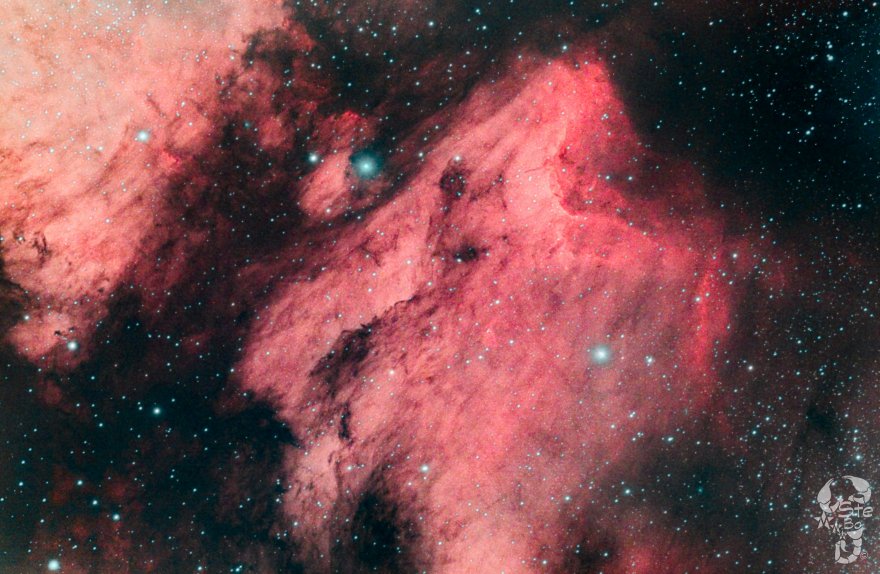

Mi pare che questa elaborazione migliori un pò gli aspetti che avevate evidenziato, bilanciando i canali e mantenendo un buon equilibrio complessivo.
Allegato 35743
https://www.flickr.com/photos/183948...posted-public/
