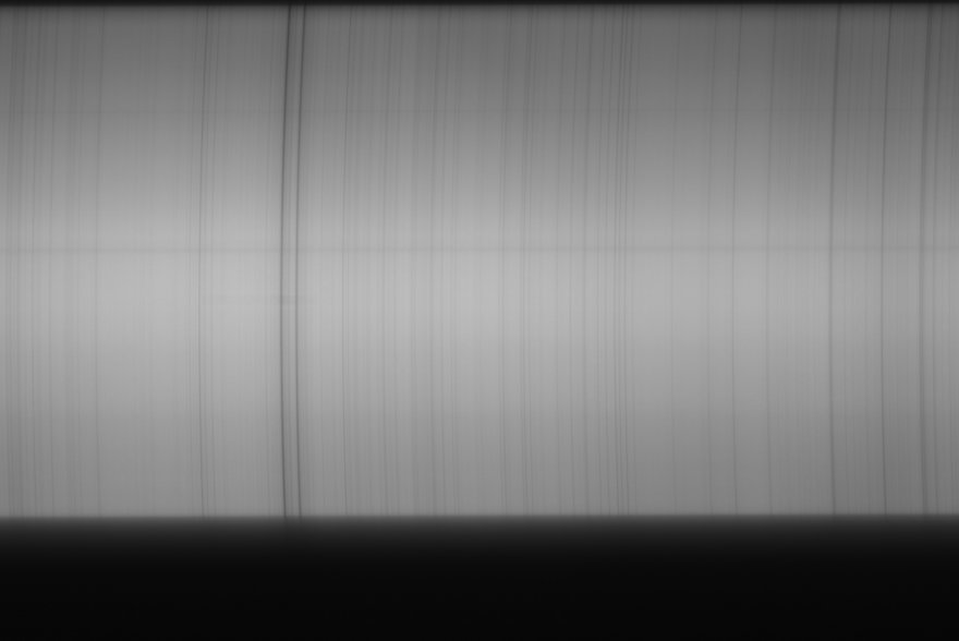

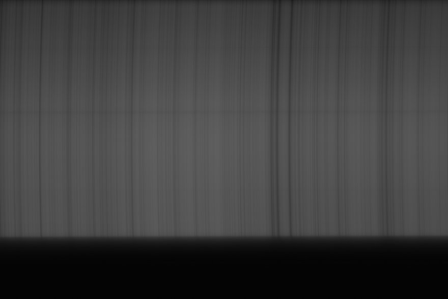

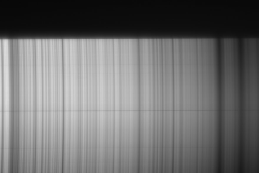

Ciao a tutti, finalmente ho portato a termine la costruzione e la rifinitura dello spettroscopio solare Sol'ExAllegato 46173, non senza qualche problemino dovuto alla stampa 3D non precisissima, comunque tutto funziona, questo strumento mi permetterà di acquisire spettri del nostro Sole in alta risoluzione poiché è stato progettato con un reticolo da ben 2400l/mm, si potrà addirittura misurare l'effetto Doppler ,l'osservazione della corona e del campo magnetico con qualche piccolo accorgimento, io per ora mi fermo agli spettri solari:biggrin:Allegato 46175Allegato 46176Allegato 46177
il primo è ripreso nell'ultravioletto con le linee a destra del calcio ionizzato il secondo è il tripletto del magnesio ed infine il doppietto del Sodio

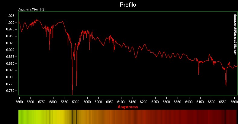

e lo spettro finaleAllegato 46183 (l'immagine allegata come anteprima è sbagliata e non riesco a toglierla )
