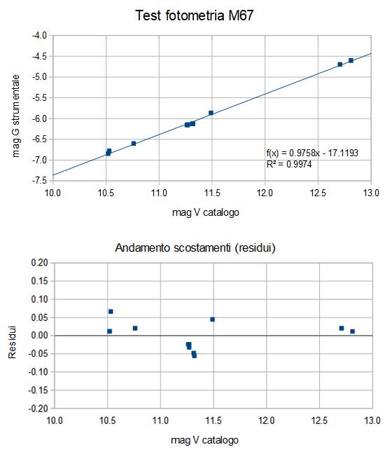

La seconda figura mostra (sopra) la relazione tra le magnitudini strumentali in banda G (quelle misurate sulle stelle) e le corrispondenti magnitudini del catalogo in banda V.
Allegato 42620
La corrispondenza è sicuramente buona. I punti si allineano lungo una linea retta con pendenza molto vicina ad 1.0. Questo significa che il canale G della camera usata approssima abbastanza bene la banda fotometrica standard V. Il grafico in basso mostra gli scostamenti tra i valori misurati e quelli del catalogo fotometrico. La magnitudine limite delle stelle più deboli si avvicina alla 15a, ma probabilmente con un cielo meno inquinato si sarebbe potuto raggiungere anche un risultato migliore.
Questo esperimento ci dice che è possibile fare fotometria sotto cieli cittadini con piccoli telescopi e camere CMOS a colori (formati raw e canale Green), ottenendo una precisione migliore del decimo di magnitudine.
