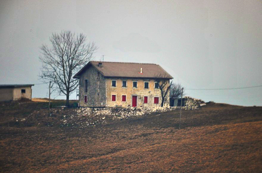

La reflex con montato sopra il suo obiettivo fa foto ben definite impostando le stesse condizioni d'uso (tempi e focale d'esposizione) utilizzate sul telescopio?

la foto che hai allegato secondo me, per essere stata scattata di giorno, non è male tutto sommato, la messa a fuoco sul live view sembra sempre un poco migliore di quello che poi si ottiene dallo scatto, sì, è un poco più sfuocata ai bordi, ma non credo che riuscirai ad ottenere di meglio, tieni presente che il telescopio è tondo e il sensore è rettangolare, quindi ai bordi avrai sempre delle aberrazioni
con un po' di post elaborazione si può migliorare qualcosa soprattuto sui contrasti tipo così...
Allegato 36937
Escludendo problemi della macchina fotografica (il fuoco nel mirino/display posteriore non corrisponde con il fuoco sul sensore), potrebbe essere che quando togli il diagonale per montare la reflex, visto le temperature e l'umidità della stagione, l'aria all'interno del tubo condensa sugli specchi e la foto non viene nitida :confused:

Secondo me è micromosso. Con che tempi scatti? Considera che stai con una focale molto lunga, se non scatti con tempi molto brevi, pure un soffio ti fa mosso e come ti dicevano, dovresti scattare con telecomando. Io abito al quarto piano e ho notato che si muove tutto, a queste focali, quando sto sul balcone e mio figlio cammina nella stanza di fianco...
Sono foto assolutamente normali considerando la peculiarità dello strumento di ripresa (catadiottrico), la lunga focale, la difficoltà di mettere a fuoco in maniera micrometrica (la Bathinov va bene sulle stelle, ma su un casolare no)...
prova ad usare solo il liveview così escludi il ribaltamento dello specchio, aspetta almeno 10 sec dopo la messa a fuoco e scatta col telecomando, dovresti evitare così il micromosso....
