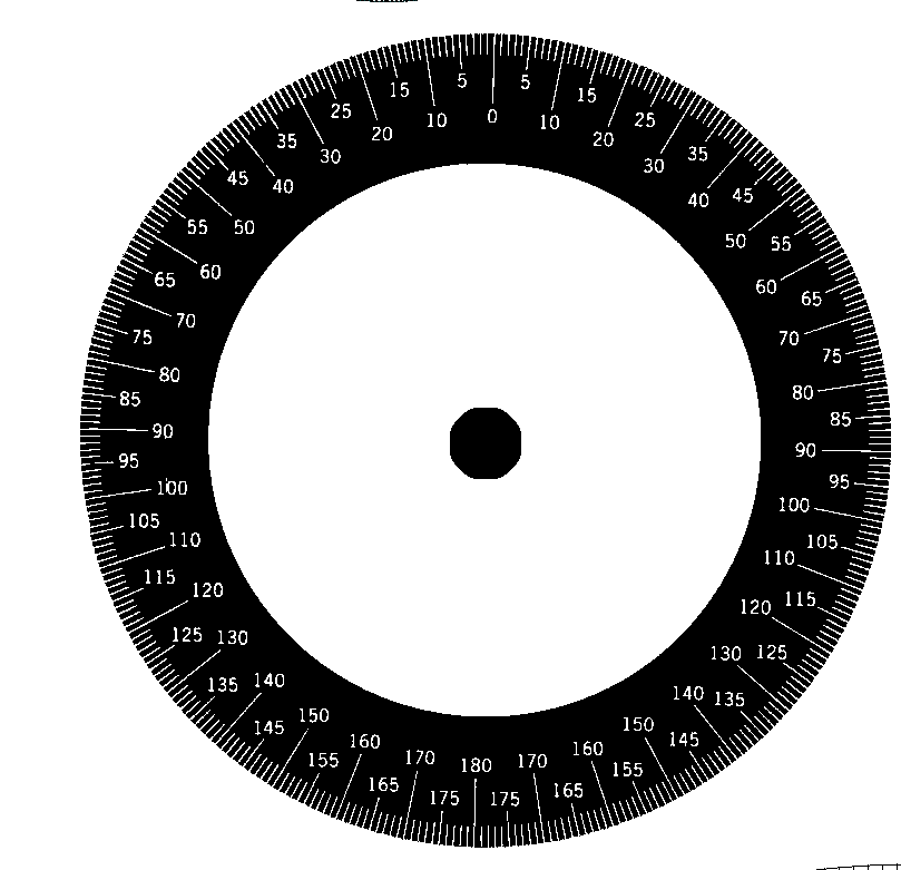

Ti stampi, nella dimensione appropriata, un cerchio graduato (oppure la sua porzione 0 -90° che ti interessa) come questo (... ne trovi a bizzeffe cercando su internet):
Allegato 41901
Ti ritagli un cerchietto di plexiglass o materiali simili di circonferenza analoga al foro orbo del suo goniometro originale (anche ricavandolo da una custodia per CD che ha però il difetto di essere un po' troppo frangibile), ci metti dietro il semicerchio stampato, un filino di colla ed hai un riferimento che non sarà esteticamente identico all'originale ma dalla funzione analoga.

... ovviamente quando lo incolli dovrà essere perfettamente "in bolla".
Si potrebbe fare, ma come potrei stampare il cerchietto di misura esatta? inoltre hai detto che prima di incollarlo deve essere in bolla, quindi suppongo non basti incollare con lo 0° esattamente in alto, in modo simmetrico

Usa pure numeri e tacche belle grossi...
Re: Tappo latitudine
Una stampa può essere scalata a proprio piacimento (anche per un'immagine prima di stamparla si può far la stessa cosa...).
Per la messa in bolla:
Testa cavalletto in bolla con una livella.
Metti la montatura sul cavalletto senza spostarlo ed incolli la stampa usando la livella in modo tale che 90° e 270° siano, appunto, in bolla.
