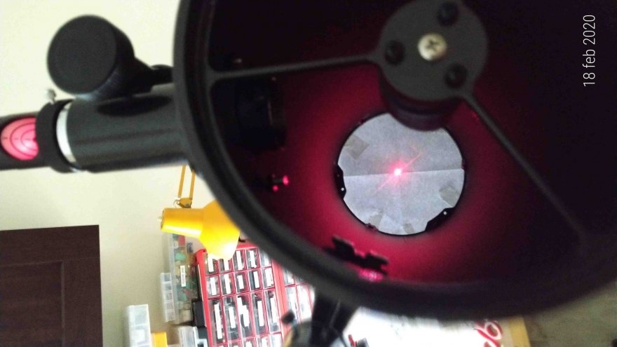

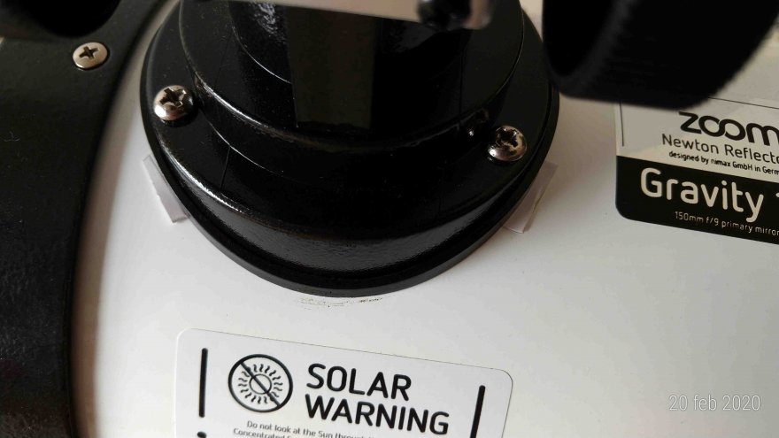

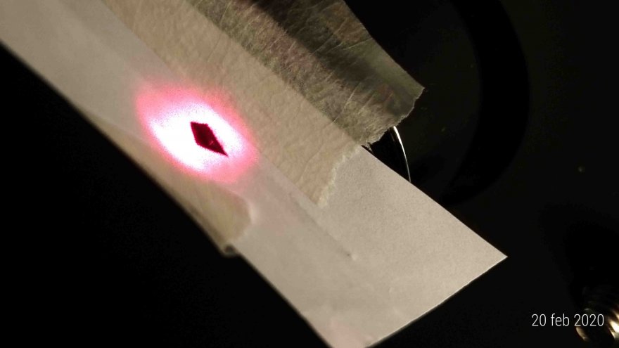

1 - Smontati specchio primario, secondario, lente finale del focheggiatore. Restano a questo punto il tubo principale e il focheggiatore. Per mettere in squadro quest'ultimo rispetto all'asse ottico principale ho usato un foglio di carta un pò spesso, forato al centro (trovato con due pieghe) e posto sul fondo del tubo privo di specchio: la regolazione è stata possibile solo inserendo spessori tra tubo e blocco focheggiatore. Le misure sono state fatte inserendo il collimatore economico e bloccandolo con la unica vite del focheggiatore (il decentramento del focheggiatore è del tutto ininfluente perchè anche gli oculari si assestano nello stesso tubo con la stessa vite... tutto è relativo). Prima ho misurato col calibro la distanza tra il punto di uscita del fascio laser dal focheggiatore e l'estremità del tubo, e tra il punto di arrivo sulla parete opposta e l'estremità del tubo. Sistemato il focheggiatore per pareggiare le due distanze, ho messo uno spago tra il fondo in carta, dal centro del foglio, al foro della vite di blocco del secondario ora assente, bloccandolo in direzione del focheggiatore. Ho ri-regolato la posizione del focheggiatore fino a centrare lo spago. Ri-effettuate le misure da capo... ed ecco garantito lo squadro tra i due assi ottici. Seguono foto:

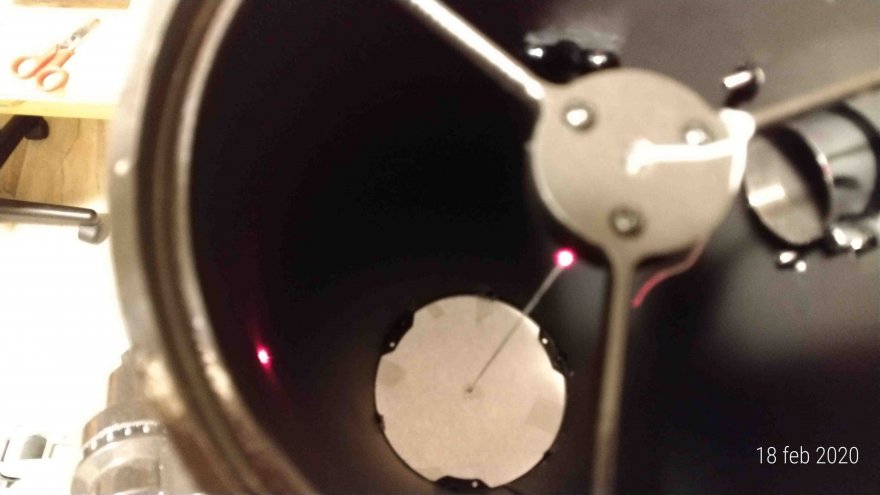

2 - Tolto lo spago. Rimontato solo il secondario. Tolto il laser e verificato che dal focheggiatore lo specchio risulti al centro. Rimesso il laser e regolato poi con le tre viti fino a far cadere il fascio al centro del foglio che rimpiazza il secondario... ed ecco garantito il centraggio del percorso da focheggiatore a primario. Seguono foto:

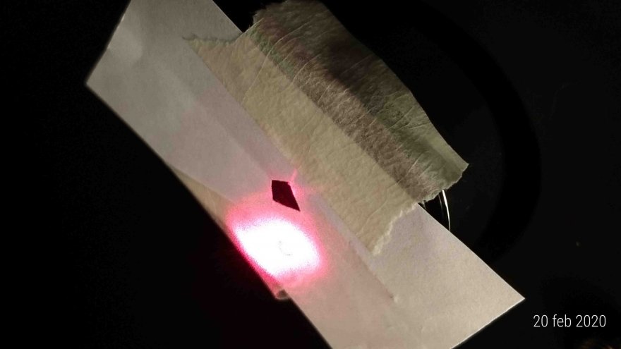

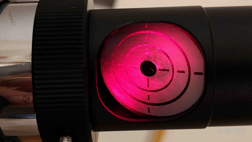

3 - Tolto il foglio forato, rimesso il primario dove ho creato un cerchietto di riferimento al centro col bianchetto (centro trovato sempre con foglio piegato in quattro). Posizionato un foglio piccolo all'uscita del focheggiatore con foro per far uscire il laser. A questo punto ho trovato la luce riflessa dal primario decentrata rispetto al centro, e quindi ho agito sulle tre viti di regolazione e di blocco del primario per centrarla. Fine del lavoro. Ora il percorso di ritorno è collimato con quello di andata! Seguono foto:
