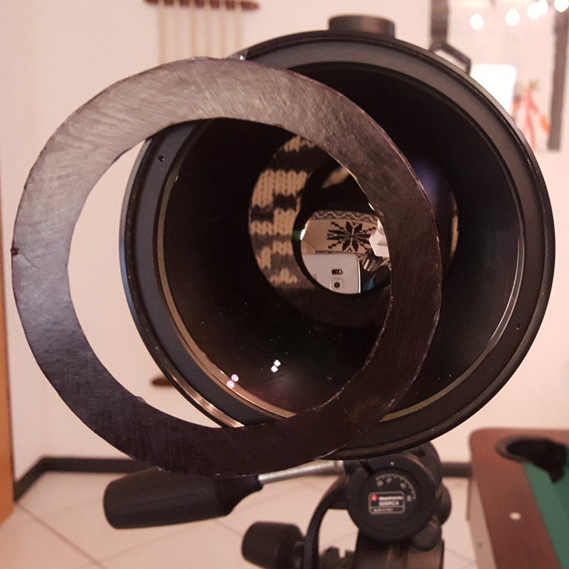

Per intanto ho realizzato alla buona questo
Allegato 42811
stasera riprovo.

Fai la prova col diaframma, forse davvero risolvi, a patto di una perdita inevitabile di luce raccolta dal tele quando andrai a fare foto serie.
Ecco il report serale...
Mi sono mangiato le mani perché stasera era una serata bella limpida, con una splendida stellata... e io a fare stupidi test.
Comunque: anche con il diaframma circolare (e il paraluce) niente da fare, stessi riflessi.

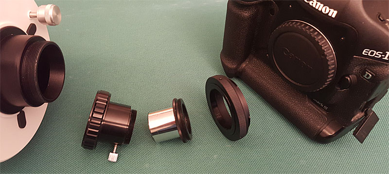

La cosa accade con questa configurazione, che era quella che avevo in origine: anello T2 con naso da 1.25" infilato nel visual back di serie.
Allegato 43181

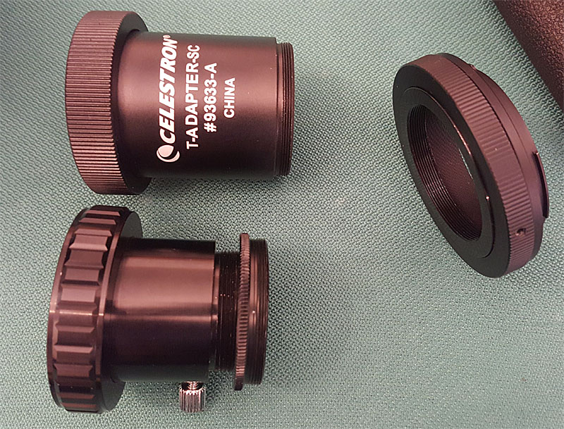

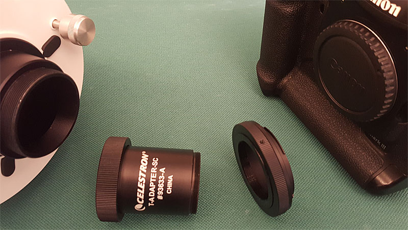

Nel frattempo ho acquistato un adattatore diretto SC-T2 e ho fatto le prove anche con questa configurazione
Allegato 43182
Con questo adattatore non sono riuscito a produrre alcun riflesso.
Le differenze tra i due sistemi sono il diametro e la lunghezza complessiva, l'adattatore Celestron è più lungo (5,45 cm) rispetto alla combinazione con il naso (4,5 cm.)

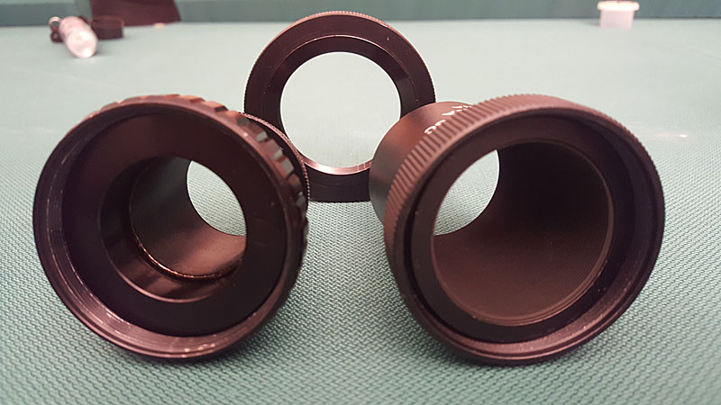

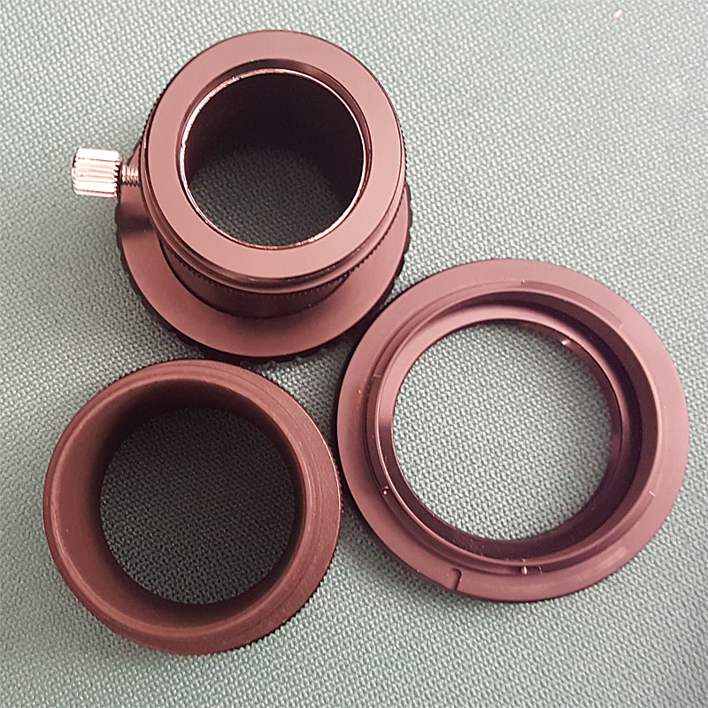

Più che la lunghezza, la principale differenza che vedo tra i due, è che il raccordo celestron ha un contenimento dei riflessi di gran lunga migliore dell'accoppiata visualback originale + "naso" da 31,8 mm (immagine n° 4).
Il celestron ha una "bafflatura" molto ben fatta (in luce radente, non si vedono riflessi), mentre il visualback originale è si nero, ma nero lucido, mentre il "naso" ha il bordo inferiore (consumato) praticamente col metallo nudo (sarà quello che ti creava il riflesso ad anello?) e la parete interna con un annerimento davvero scarso.
Può essere, il naso aveva addirittura l'interno non annerito, l'ho verniciato io di nero ma ovviamente non un lavoro professionale.
