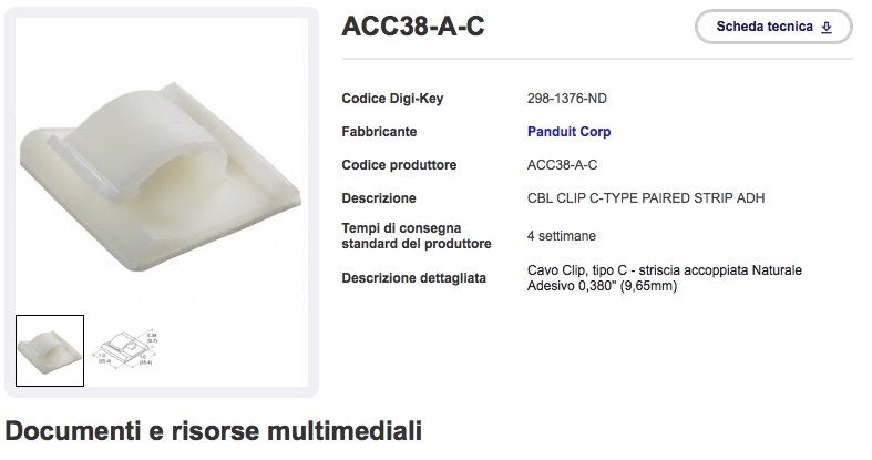

Oppure se non ti va di usare cacciavite e saldatore credo basti un fermacavi adesivo vicino allo spinotto originario in modo che il cavo lavori di "sguincio" (sia angolato rispetto allo spinotto che in questo caso fa meglio contatto) e sopratutto non si muova.
Allegato 39250
