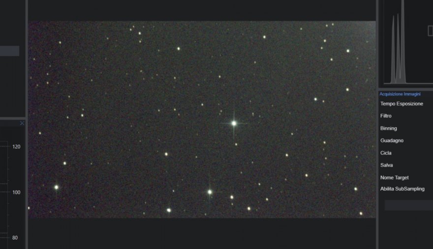

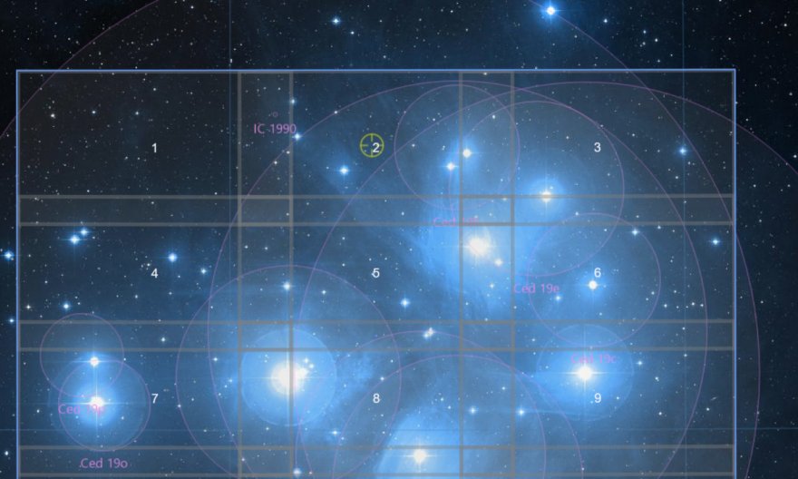

Che strano, almeno per me.
Ho fatto tre serate di prova, una la sto facendo adesso.
La prima su M31 Galassia di Andromeda, la seconda sul Nebulosa di Lower, la terza su M45 Pleiadi.
Finora non l'avevo notato. Sto facendo dei pannelli rettangolari "sdraiati" e sovrapposti. Vedo le foto nella finestra di acquisizione e sono belle pulite. Poi noto che nella finestra Inquadratura, dove c'è l'immagine con i pannelli impostati c'è un centrino giallo che indica dove sta mirando il telescopio.
Se guardo l'inquadratura delle foto sembra che l'immagine sia girata di 90° rispetto a quanto si aspetta il programma, come se i rettangoli venissero in piedi e non sdraiati.
Metto die immagini. La prima della pannellatura, dove si vede il centrino in centro al pannello 2, la seconda dell'immagine ripresa. Vedi che le stelle più brillanti sono girate?
Allegato 52870 Allegato 52871

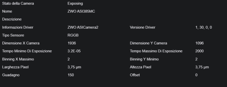

Manca qualche impostazione per fargli capire come è girata fisicamente la camera sul focheggiatore?
Magari basta invertire le dimensioni della camera nella impostazioni? Non avendo visto nessuna indicazione sul datasheet, io ho messo le dimensione del lato lungo del sensore orizzontale (X) e quello corto verticale (Y).
Allegato 52872

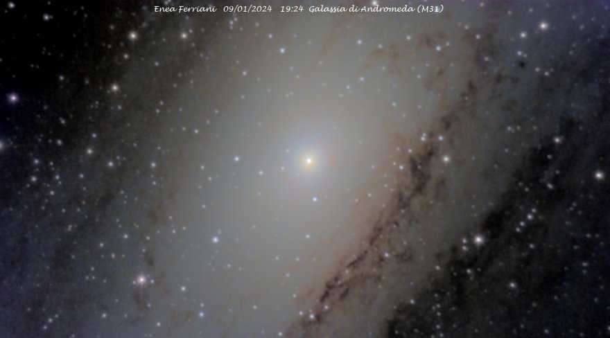

Torniamo alla discussione originale. l'elaborazione dell'immagine di Andromeda.
Allegato 53319
Qui il file a grandezza maggiore: https://drive.google.com/file/d/169H...ew?usp=sharing
Ho rielaborato con PixInsight lo stesso materiale seguendo la guida di Mario, Astropills, che ringrazio nuovamente. Il risultato è migliore del precedente, almeno per me, ma la nebulosità è troppo piatta. Devo capire come ravvivarla un po' se muovendo le curve, l'istogramma o altro.
Voci che ne pensate, e soprattutto come interverreste?
Re: 09/01/2024, Galassia di Andromeda (M31, NGC224)
Ciao, dal punto di partenza all'ultima foto postata il passo in avanti e' notovele, l'hai trattata molto bene.
Se vuoi , potresti provare a tenere il nucleo piu' naturale,nella tua foto sembra quasi una stella.. Va a gusti, molti tirano sull'HDR con il medesimo risultato, ma credo che esteticamente parlando non sia molto naturale...ma appunto, va a gusti... se ti piace cosi e' ok...
Ora e' purtroppo bassa , se non hai altri pannelli dovrai rimandare il mosaico... ma credo che hai trovato un buon punto di partenza per le prossime foto che farai con quel setup.
Grazie ma a me sembra si presenti così nei miei frame. Sembra comunque una stella in qualunque fase dell'elaborazione. Il puntino è molto ben definito.
Ci guarderò di nuovo.
Forse potrebbe essere un difetto di acquisizione?
Come mi suggerisci di intervenire?
Forse lo script GAME può aiutare anche in questo caso preservando il centro e oscurando un po' il resto?
Non saprei, forse dovrei vedere qualcosa che mi dia una idea di come dovrebbe essere nel vero, non nella fantasia del grafico di turno.
Secondo me ci starebbe bene una via di mezzo tra la prima foto che hai postato nella discussione e questa... parlo solo per il nucleo, il resto e' molto valido...
Pero' ripeto, e' una questione di gusti... tirata tanto cosi , a mio avviso, appiattisce il nucleo e lo rende poco naturale.
Bisognerebbe capire come hai fatto lo stretch e se hai fatto un HDR... come hai toccato le curve di luminosita' e saturazione.... probabilmente qualcosa in queste fasi ti e' scappato di mano come si dice...
io proverei a lavorare solo sulla luminanza della foto che la puoi estrarre dal RGB facendo uno stretch leggero e un HDR altrettanto leggero e vedere come viene risommandola ai RGB.
Va da se che l'integrazione e' poca e diventa difficile trovare un compromesso ideale...
Nessun HDR, se intendi questo https://pixinsight.com/forum/index.p...position.2253/ non lo conosco e non l'ho mai usato.
Per ora sto seguendo ancora abbastanza pedestremente i video tutorial di Astropills, adattando a volte le impostazioni a seconda dell'effetto sul risultato.
Proverò di ripercorrere i vari passi, tanto ho ancora l'abitudine di salvarli tutti per poter correggere "velocemente" il tiro, e poi riciclare le impostazioni dei passi successivi salvate nei singoli file.
Sto ammucchiando una marea di byte di passaggi, almeno 20 per immagine...magari farò anche pulizia. Ho già riempito a metà un disco da 1TB.

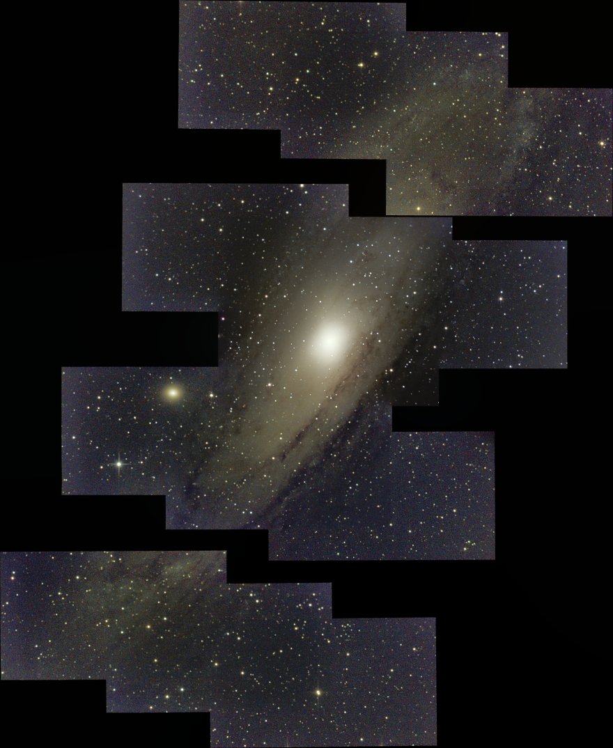

C'era un motivo se non ci avevo ancora fatto niente...Avevo la camera non impostata secondo l'angolazione fisica sul telescopio.
Mosaico su M31, credo il secondo mosaico acquisito. Non avevo esperienza e non avevo ancora elaborato il primo.
Abbiate pietà, qualcuno ha del materiale da girarmi per completarla?
Allegato 53339
Edit
Qui dopo ulteriore elaborazione, tanto per giocare un pochino con PI e vedere cosa potevo tirare fuori dal cilindro. Dimenticavo. Ho predo per il nucleo l'immagine dei post precedenti ed ho provato a fargliela allineare con il resto...
Mi sembra comunque buono, a parte il nero.
AZIDENT!!!
Allegato 53340
Edit_End
Altrimenti che faccio?
Cestino tutto?
Le tieni buone e aggiungi altri pannelli quando riuscirai
Andromeda è uno degli oggetti più estesi quindi senza focale corta e sensore grande va fatta di taglio e cucito di pannelli
Si dai, il segnale c'è, è un peccato buttarla. Aspetta qualche mese che torna in posizione favorevole e la completi!
Sì certo, del colore ce n'è, ed è peccato scartarla. Per me è già molto bella così. Comunque andrò avanti nell'elaborazione comunque, per il mancante verdrò in futuro di aggiungere qualcosa oppure rifarla completamente.
