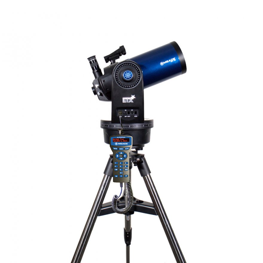

@star74 lo faccio io per te! posto una foto del tuo telescopio è questo? Pssibile che nel 2023 non sai ancore che internet trovi di tutto? ti posto il manuale d'istruzione con un traduttore traducilo.
Allineamento equatoriale (polare) - Meade ETX-125 Manuale di istruzioni [Page 56] | ManualiLib (manualslib.com)
Allegato 49284
Re: Bresser 127
1- @star74 per prima cosa per rispondere all'ultimo messaggio usa il tasto in basso a sinistra -Rispondi alla discussione- e non usare il quote che è vietato dal regolamento.
2- devi inclinare la base equatoriale in corrispondenza della tua latitudine, altrimenti la Polare non la becchi
3-un conto è allineare alla Polare e un altro è allineare il software, certo che il software ti chiede di puntare delle stelle, e devi anche inserire le coordinate del tuo luogo di osservazione con tanto di fuso orario e orario legale/solare, altrimenti il software non triangola sulla mappa giornaliera
Re: Bresser 127
Armando31...prima di tutto ce ne vuole per confondere l'etx con il bresser.
Secondo, le istruzioni le ho anche stampate, ma sono generali e non spiegao accuratamente come impostare lo strumento.
