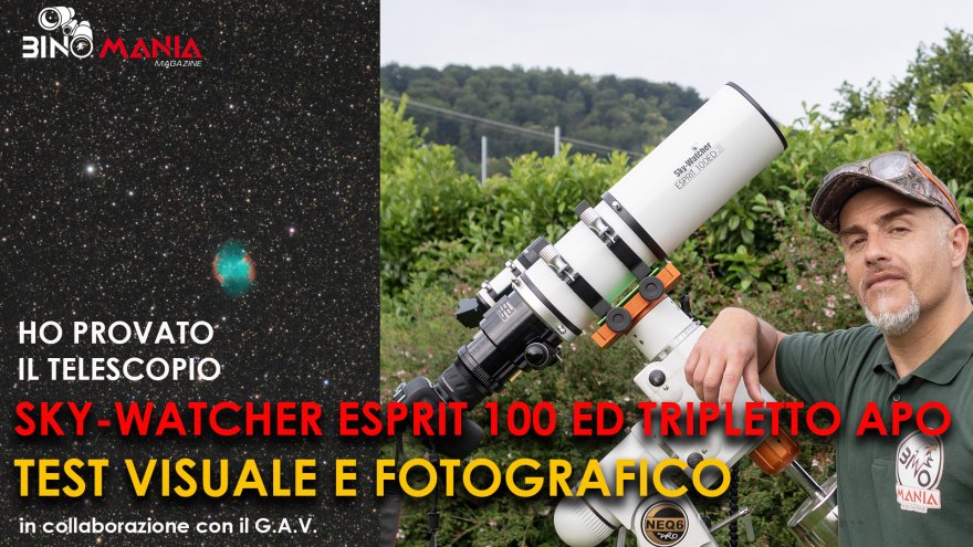

Buon pomeriggio a tutti! Oggi vorrei condividere con voi la mia esperienza con il telescopio astronomico Sky-Watcher ESPRIT 100 ED SUPER APO. Questo rifrattore presenta una costruzione di alta qualità e un tripletto apocromatico che offre prestazioni ottiche eccezionali. Inoltre, viene fornito con molti accessori inclusi, tra cui uno spianatore di campo, una fantastica valigia per il trasporto e un paraluce collassabile. Ciò che mi ha colpito maggiormente, oltre alla sua ottima qualità ottica, è il focheggiatore preciso, che si è dimostrato addirittura superiore a prodotti giapponesi di alta gamma che ho testato personalmente.
Potete vedere la video recensione sul mio canale YouTube: https://youtu.be/S7pJlai_vY8
e leggere il lungo articolo su Binomania: https://www.binomania.it/?p=30188
Allegato 51303

premetto che ancora non ho letto l'articolo, ma la dicitura -ED super apo- mi lascia perplesso.

In effetti o è ED (quindi un semiapocromatico) o apo (figuriamoci superapo!). Forse i Cinesi avrebbero fatto meglio a dire super ED ......

ED e APO possono tranquillamente andare insieme, ED vuol dire solo Extra low Dispersion, ovvero che l'obiettivo ha nel suo schema uno o più elementi a dispersione extra bassa (ovvero qualsiasi vetro con numero di abbe superiore a 75, almeno secondo Ohara, ma sono abbastanza sicuro che nemmeno Schott si discosti da tale consuetudine), mentre APO vuol dire che (in teoria) rispetta la condizione di apocromaticità di Abbe.
Il primo è sostanzialmente una caratteristica fisica (ottica) del vetro utilizzato in un dato obiettivo, il secondo una caratteristica progettuale dell'obiettivo.
Quindi sia un obiettivo con elemento con n° di abbe 75,1 che uno con n° di abbe 100, possono (secondo le consuetudini dei maggiori produttori di vetro ottico) legittimamente fregiarsi della dicitura ED.
Tutto questo ovviamente al netto delle ciance pubblicitarie, che lasciano il tempo che trovano.

sì sì. la differenza tra ED e APO la conosco bene, pur premettendo di non aver letto l'articolo mi lascia perplesso solo come, in altri lidi e non dalla professionalità del "nostro" Piergiovanni, molto spesso (troppo!) si danno degli ED come APO!

Riguardo la sigla ho dovuto come sempre citare correttamente il nome dello strumento che è definito sul manuale delle istruzioni: ESPRIT 100 ED SUPER APO, la sigla tripletto è poi citata sul sito ufficiale e su quello italiano. Presumo che sia ben conosciuta a voi tutti la differenza tra APO e ACROMATICO e le varie vie di mezzo, spero di avervi fatto comprendere la resa del prodotto dalla clip presente nel video, ad esempio, l'antenna in controluce e dal mio resoconto.

Riguardo lo star test, che dire? Se dovessi giudicare uno strumento solo da esso, la resa è senz'altro migliore in extra-focale di quanto si evidenzia nel mio FS 128.
