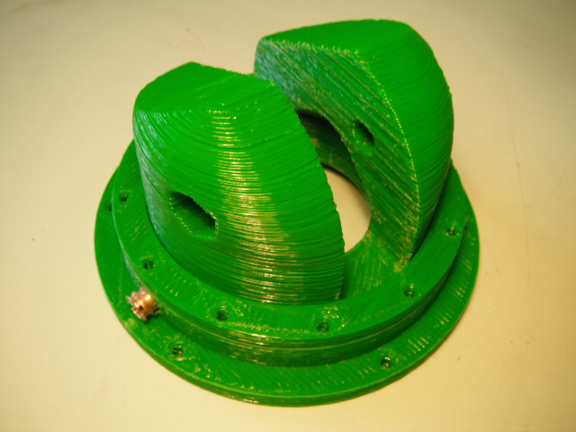

Ho voluto sostituire la montatura, che avevo costruito qualche anno fa per il rifrattorino autocostruito, con una un po' più "seria" quindi mi sono divertito a disegnarne al pc un'altra :)
Questi sono i primi pezzi...

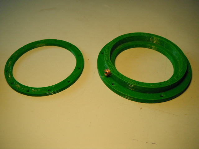

La base e la ghiera

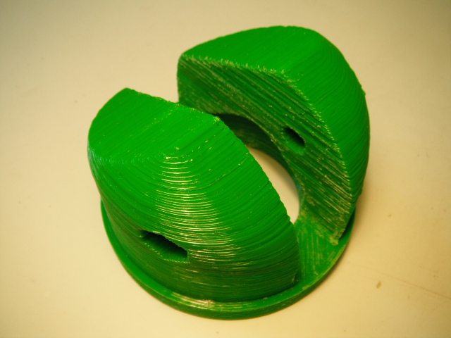

La parte centrale ruotabile in azimut...11 ore di stampa!
Allegato 31288

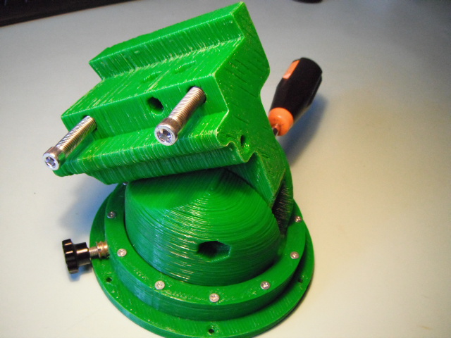

I pezzi assemblati
Allegato 31289
Ora sto preparando la parte superiore movibile in altezza con direttamente stampata una morsa vixen...penso altre 11/12 ore di stampa ;)

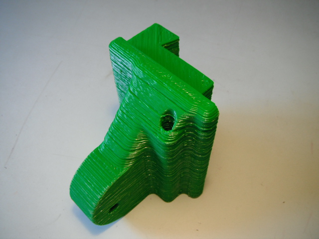

Ecco stampato un altro pezzo in sole 13 ore di stampa
Allegato 31476
e un primo assemblaggio per verificare gli ingombri, che avevo già verificato col software, però non si sa mai, comunque per ora va tutto bene :)

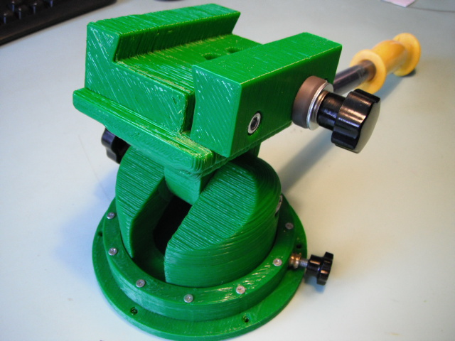

Eccola terminata!! :)
Allegato 31594
Allegato 31595
Morsa Vixen incorporata, braccetto per lo spostamento ricavato da una vecchia racchetta da sci...
Quasi, quasi la brevetto! :D

L'hai già provata? Quanto carico utile regge?
Re: Montatura altazimutale stampata in 3D
Mmh...difficile stabilirlo...
In questa configurazione, che è più o meno quella con la quale pensavo di usarla, ha un carico di circa 3,5 Kg
Allegato 31606
Non saprei come testare l'effettiva portata, anche perchè non ho qui il cavalletto sul quale intendo montarla perchè è a casa dei miei in montagna, dovrò modificare anche quello per irrigidire le gambe ed ho già in mente qualcosa, è un cavalletto in legno autocostruito.
Comunque la manovrabilità è fluida, ho aggiunto degli spessori in carta adesiva vellutata sulle superfici di scorrimento e il tutto si muove senza scatti e le manopole di bloccaggio sembrano funzionare bene.
