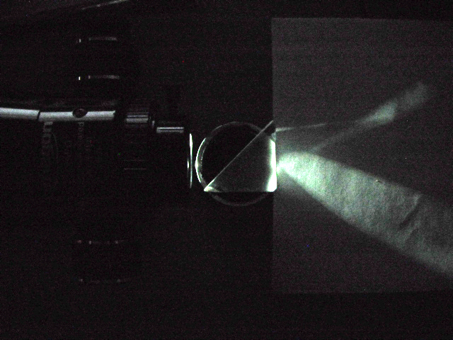

Re: Fare un prisma di herschel con un diagonale prismatico.
Stavo disegnando il supporto dello specchio posteriore che devia il fascio luminoso "scartato" diciamo così verso il basso, ma mi sono accorto che il prisma tale fascio di luce non lo lascia passare in modo rettilineo, ma lo devi , come si vede dalla foto che ho fatto...
Allegato 34057
quindi mi trovo un po' in difficoltà nel senso che ovunque devi il fascio luminoso, mi intercetta almeno per un poco il guscio in PLA che contiene il prisma, non vorrei che la temperatura in quel punto si alzasse troppo.
Allora sto pensando ad un'altra soluzione, volevo avvitare alla parte posteriore un pezzo di alluminio con le alette, quello che si usa anche come dissipatore dei processori dei pc, ma non so se potrebbe essere sufficiente a dissipare il calore, anche perchè sarebbe comunque a stetto contatto con il PLA, potrei interporre però del materiale termo isolante leggero, farò delle prove...
La prova che hai fatto è errata, dovresti farla riproducendo il cono ottico formato dall'obiettivo, come l'hai fatta tu accostando semplicemente una torcia al prisma, si è in presenza di un cono luminoso divergente (il contrario di quello di un telescopio), quindi i raggi marginali che arrivano dalla torcia formano un angolo che supera quello limite per la deflessione, venendo completamente riflessi (che è poi il secondo fascio che si vede nell'immagine).
Quindi fai la stessa cosa ponendo la torcia d'avanti l'obiettivo del telescopio (il piu parallela possibule a questo) e verifica il fascio ottico.

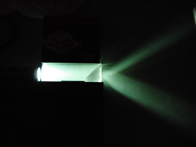

Così?
Allegato 34061
ma il fascio di luce dietro il prisma va sempre verso il basso, sbaglio qualcosa io?
No è giusto così, DEVE formare un angolo di 15° dall'asse ottico ovvero l'angolo di Risley (lo stesso che ha inventato il prisma con inclinazione 10° e che porta il suo nome, in uso per i prismi di herschel "classici").
Quello "sbuffo" (che NON casualmente forma un angolo di 15°, speculare al fascio principale), il fatto che la sua origine sia sia visibilmente la faccia interna del cateto inferiore, deve essere dato da qualche riflessione interna spuria (forse dalla non perfetta collinearità e della fonte di luce e dal fascio divergente di questa), direi che globalmente si comporta come prevede la Fisica.
Ora non ti rimane che montarlo nello chessis stampato e provarlo veramente sul Sole, NON usando l'occhio, ma uno schermo di proiezione, (un comune cartoncino bianco) per vedere dove va il fascio (e che forma ha), sia quello di "scarto" che quello "buono" che arriva all'oculare; verificato che è tutto "dritto", vai con una prova di fatica.
Il progetto in base alla teoria va bene, ma visto che col Sole non si scherza mai, la prova finale in condizioni reali va fatta, il mio l'ho lasciato inseguire sul Sole dalle ore 12 alle 14 (senza oculare e filtro ND 3) e poi ho misurato la temperatura dei vari elementi (barilotto d'innesto, chassis, prisma interno, portaoculari) e una seconda prova con anche ND 3, UV-IR cut ed oculare, misurando la temperatura di quest'ultimi, solo dopo ciò ho "licenziato" il "prodotto" e ci ho messo l'occhio.
