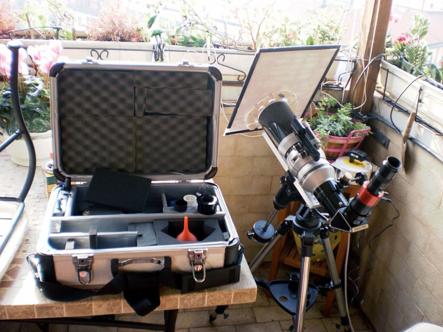

Con il mio apetto da 80 mm (focale di 460mm nativi e 2048 mm col quark), uso dei comunissimi plössl da 32, 25 e 18 mm, che mi danno rispettivamente 64x, 82x e 114x, il primo lo uso per il 75% del tempo, il secondo per il 24% (quando "spingo" su qualche dettaglio) e il terzo per l'1% del tempo in casi e condizioni particolari (e fortunate).
Allegato 36991
