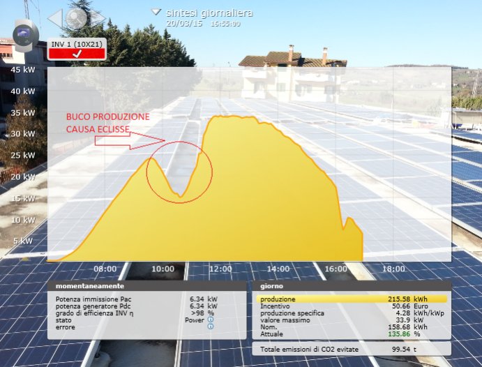

io domani farò questa misurazione
visto che sono un installatore di impianti oltre che controllare la resa di impianti, farò anche la prova con il piranometro (strumento che misura l'irraggiamento solare in W/mq, con precisione del +/- 2%) e vediamo che ne viene fuori ;)
Re: A me pare esagerato... (parziale del 20 marzo 2015)
ecco riporto di seguito le misure effettuate questa mattina durante l eclisse
ora - orientamento al sole W/mq - piano orizzontale W/mq
9.25 - 1040 - 675
9.32 - 959 - 636
9.41 - 901 - 604
10.05 - 682 - 490
10.25 - 503 - 358
10.42 - 504 - 377
11.06 - 712 - 553
11.18 - 865 - 667
11.46 - 1042 - 850 -disco solare al 100%
nel pomeriggio dovrei recuperare i dati di un impianto da 50KWp vediamo come si è comportato.
il fatto è che di mattina gli impianti producono leggermente in piu rispetto alle ore pomeridiane, in quanto i pannellii sono piu freddi, di conseguenza una minore resistenza interna e meno perdite di energia.
da i dati raccolti il calo dell irraggiamento c'è stato ma in giornate di pioggia è ancora peggio.

Ho ricevuto i dai dall impianto da 50 kwp
Ora sono con il cellulare domani posto i dati e vi dirò quanti piragna ha prodotto prima e dopo l eclisse
Ops volevo dire kw :D
Ecco il grafico di produzione:
Allegato 10679

La cortesia che ti chiedo: poiché per "difendere" le maestre dall'accusa di non aver fatto abbastanza per proteggere i bambini loro affidati dai venefici raggi dell'eclisse sto preparando un'ironica relazioncina, mi autorizzeresti a inserire nella medesima (magari a risoluzione più alta) il grafico dell'efficienza produttiva dell'impianto e magari anche la tabella con le misure prese col contapiranha? :)
Certo Valerio appena possibile ti invio anche il grafico a piena risoluzione ;)
