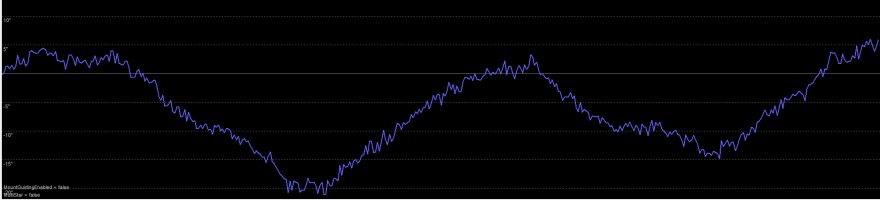

Io penso che AM5 ed EQ6R soddisfino esigenze diverse. AM5 e' leggera e portabilissima e fornisce queste caratteristiche chiedendo in cambio pose di guida brevi per correggere l'errore periodico AR variabile (unguided):
Allegato 50704
Questo puo' portare ad una minore accuratezza di inseguimento rispetto a EQ6R. Ma resta da vedere, caso per caso, se questa maggiore precisione di EQ6R serve in pratica a qualcosa.

Questo e' ad esempio quanto ho ottenuto con AM5 (RMS 0.95") da una sessione di guida di circa 1 ora confrontato con quanto ho trovato in rete su EQ6R (RMS 1.07"). Si tratta di casi reali. Pero' non so quanto siano significativi.
