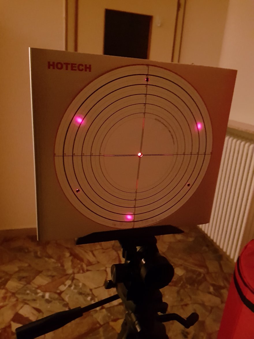

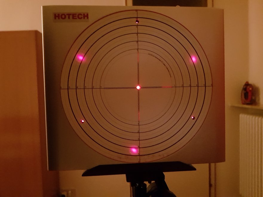

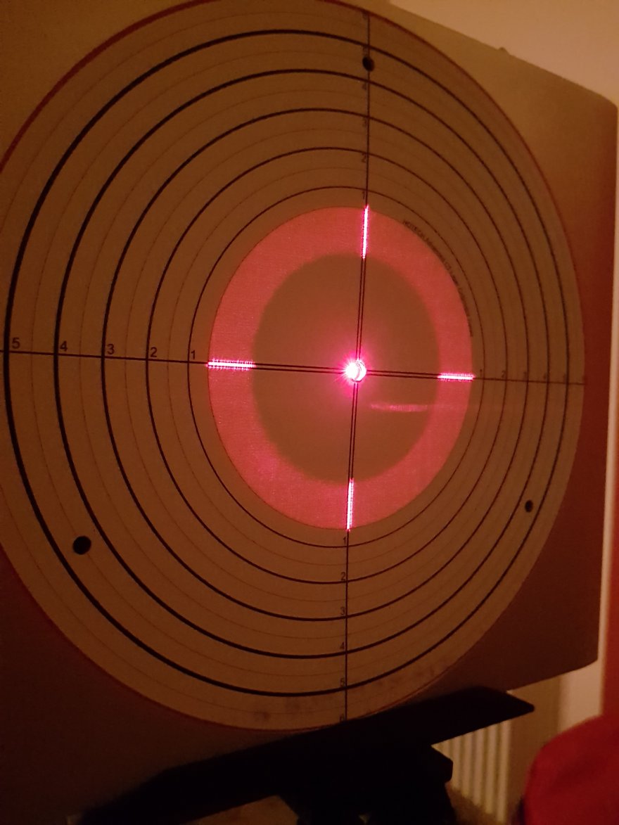

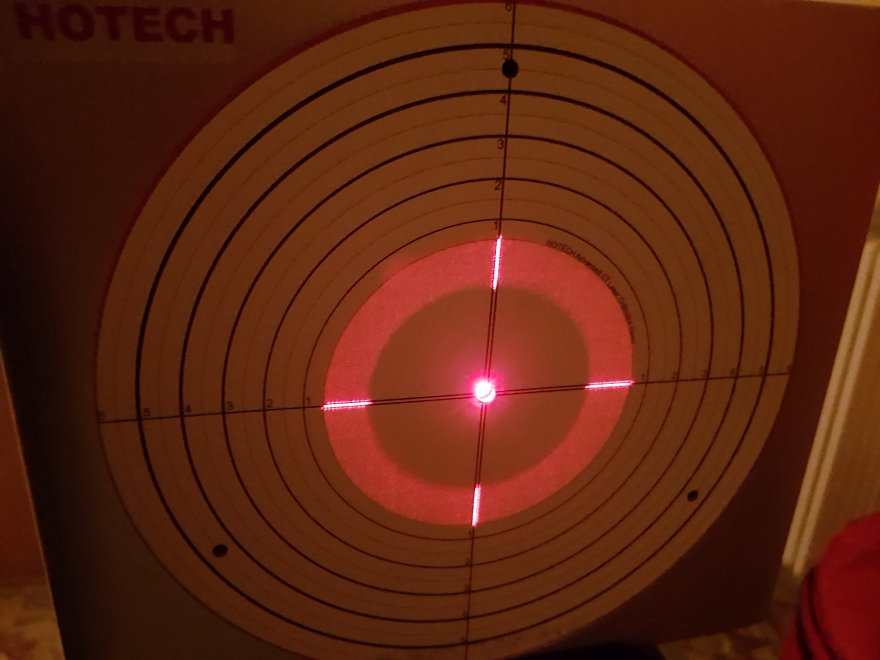

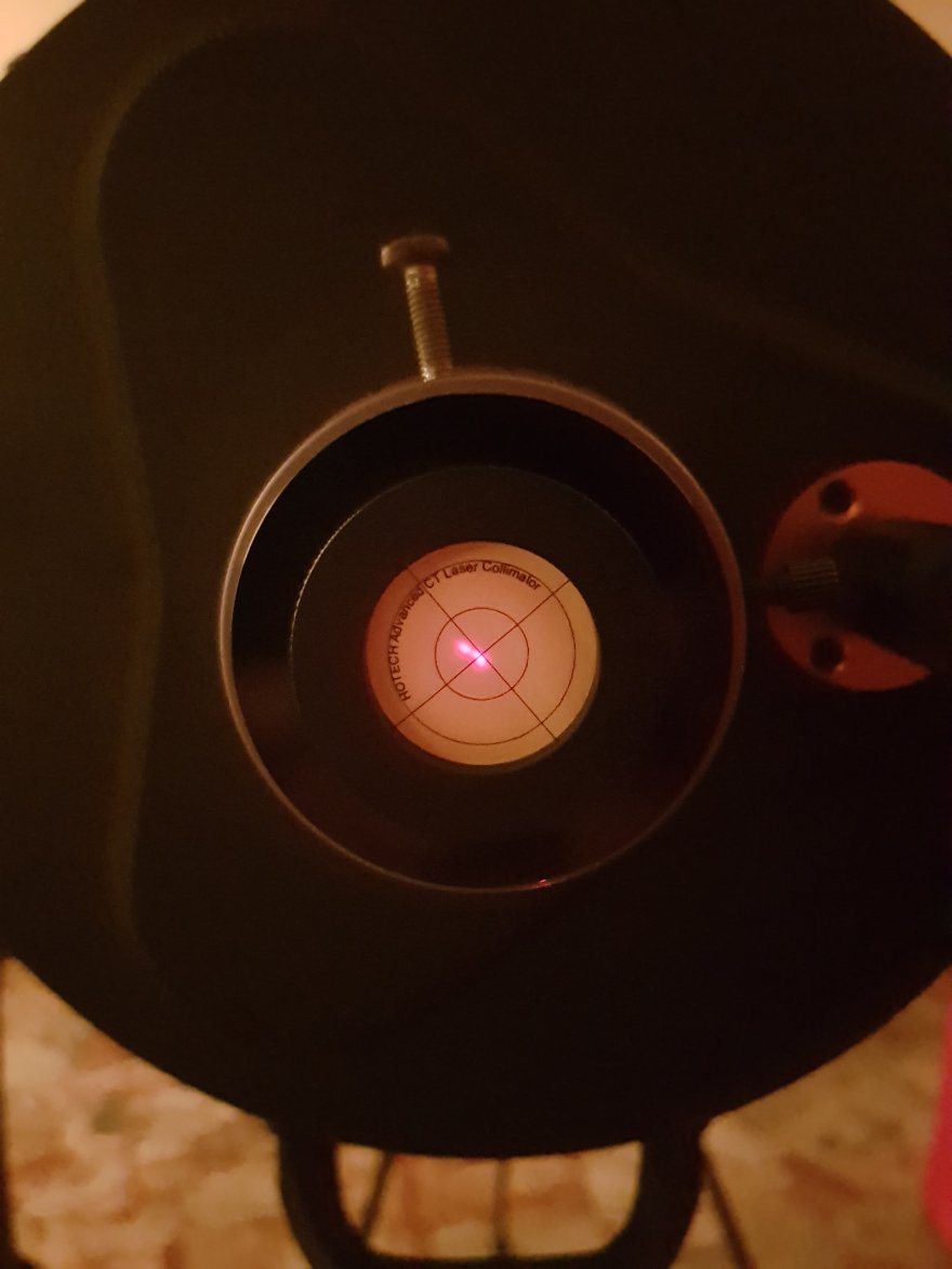

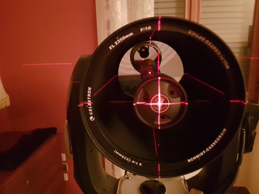

Purtroppo dopo settimane di tentativi ricerche su internet e YouTube, non riesco a collimare il telescopio come speravo, di seguito alcune immagini della miglior risultato che sono riuscito a ottenere:
Allegato 32404 Allegato 32405 Allegato 32406
Allegato 32407 Allegato 32408 Allegato 32409
Mi viene il sospetto che il collimatore laser non sia calibrato, ovvero che i 3 laser non siano perfettamente paralleli tra di loro, quindi mi chiedo esiste un modo per verificare se il collimatore non presenti dei problemi?
E si possono correggere?
Grazie in anticipo.

è possibilissimo, non tanto per un problema del collimatore ma anche da un possibile disassamento nel serraggio tra gli accessori, basta un micron a quelle focali.
unica soluzione a mio parere... star test, ma se non risolvi il problema delle muffe (e da ciò che scrivi penso sia un problema serio) la collimazione scende in secondo piano!

Ho letto su un forum inglese che qualcuno per verificare se i laser sono paralleli tra di loro, ha stampato la parte frontale del collimatore, per poi posizionarla a una distanza di 2,5 metri (circa) dal collimatore, e in fine si verifica se i tre laser entrano all'interno dei tre punti stampati sul foglio.
Anche se con questa tecnica non ho capito come si fa ad essere sicuri che il collimatore sia perfettamente parallelo al foglio stampato.

Allora, per quanto mi riguarda, il modo migliore per collimare quello strumento è tramite star test, se poi vuoi utilizzare un collimatore laser penso che quello sia tra i più complicati e meno precisi che ci siano in commercio. Io ne avevo uno e sia io, sia un mia amico del GrAG, abbiamo trovato "l'attrezzo" abbastanza laborioso nell'utilizzo e poco preciso, infatti dopo la collimazione, se si provava a ripetere la procedura si arrivava sempre ad un risultato diverso, di poco ma diverso.
L'unico laser che vale la pena comprare è l'Howie Glatter, non affidarti agli autocentranti che tanto sono imprecisi anche quelli.
Poi come ho già detto prima, la collimazione degli SC è molto più precisa se fatta tramite star test, tanto devi controllarla quasi ogni volta che lo usi quindi impara come va fatta. Se poi hai intenzione di smontare lo strumento per pulirlo, ricordati di segnare con estrema precisione anche la rotazione della lastra correttrice.
Per il centraggio delle ottiche, nel caso fosse necessario separare il secondario dalla lastra correttrice, ti dovrai affidare sempre al Glatter con apposito accessorio olografico.
