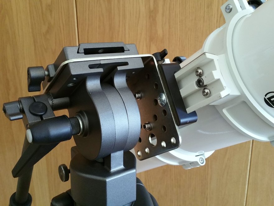

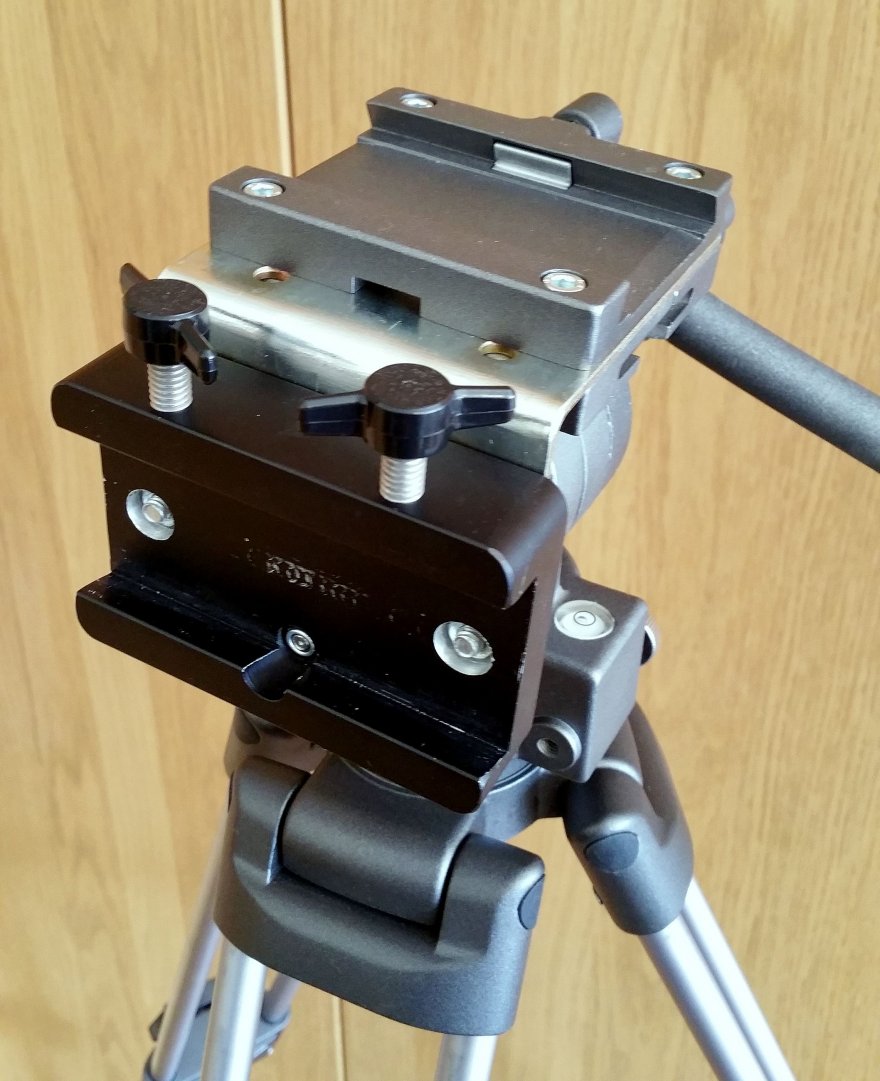

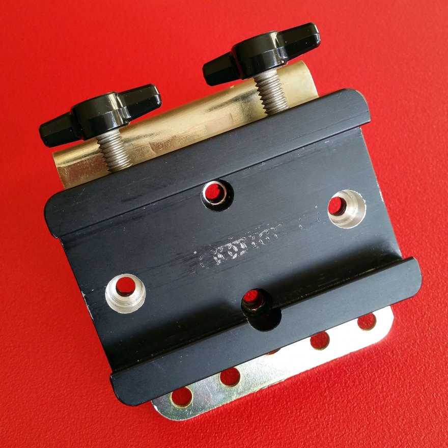

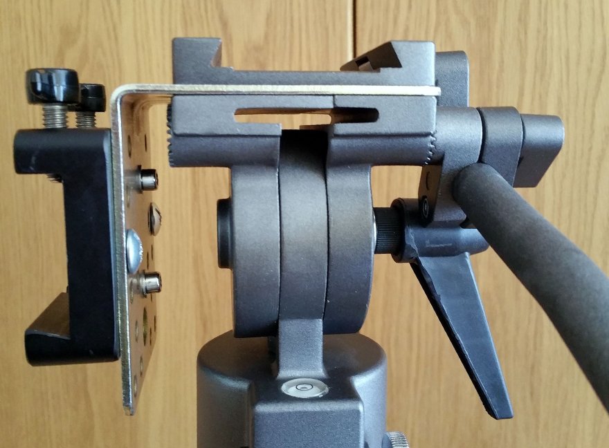

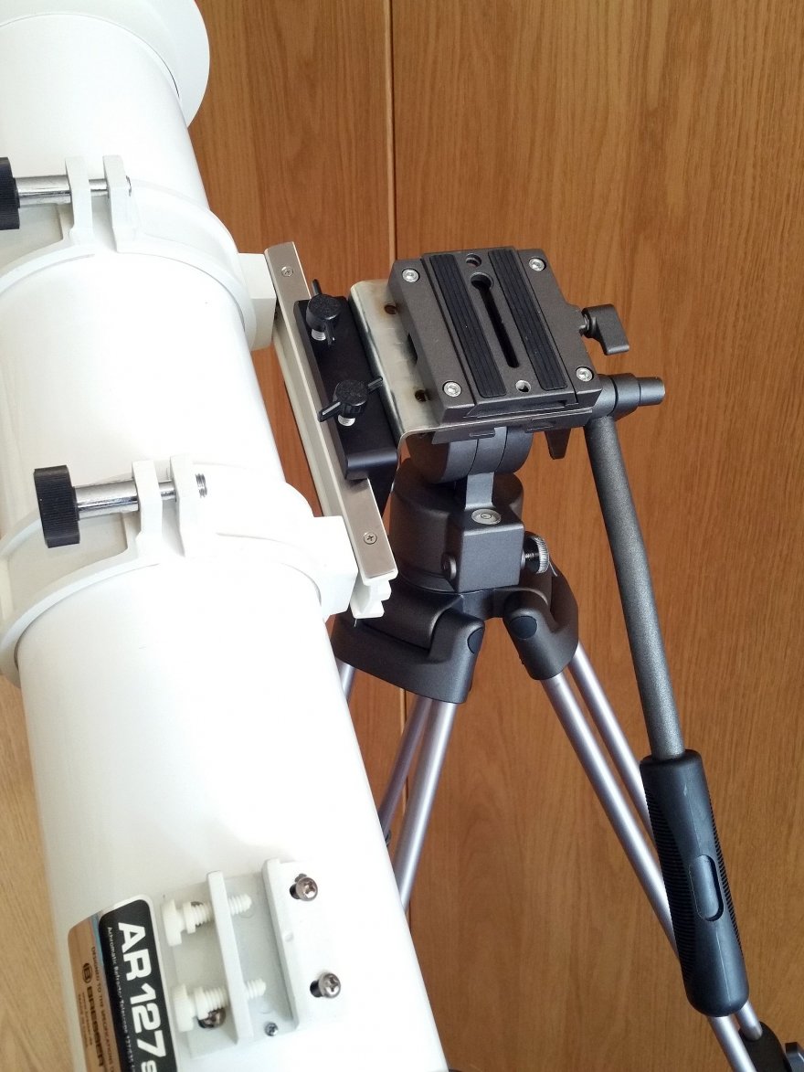

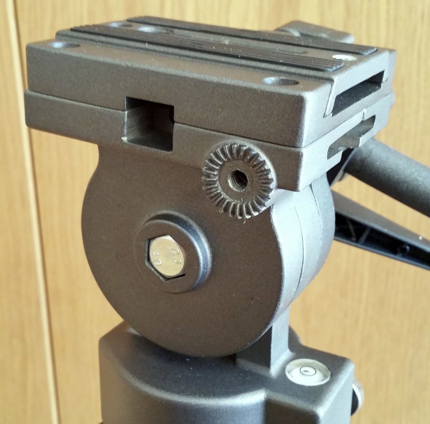

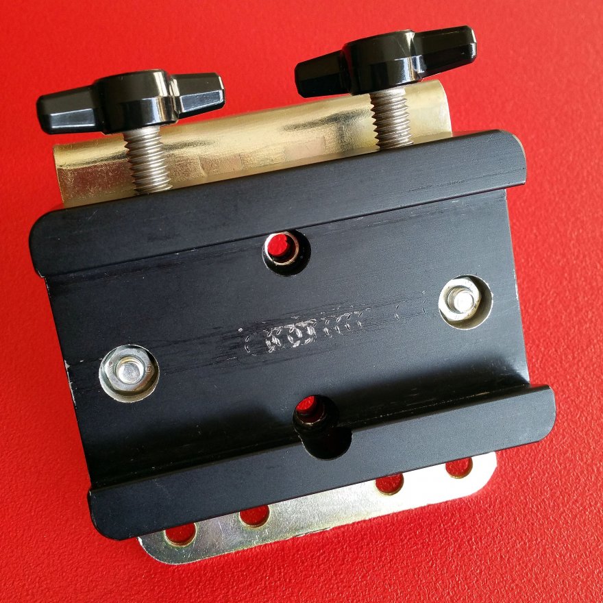

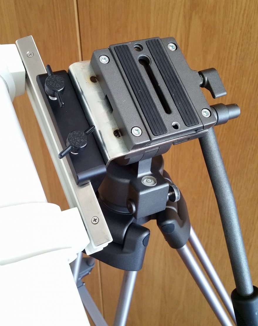

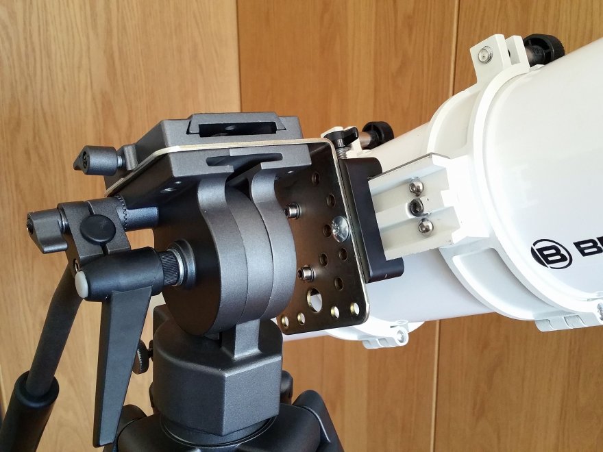

No, purtroppo la seconda barra non ci stava, questo è il prezzo da pagare se si vuole montare il telescopio vicino alla testa. Come già detto sì ottiene in cambio un migliore bilanciamento. E sì, dopo la modifica il telescopio si usa 'libero' con pochissimo sforzo.
Allegati: 8
Re: Modifica baricentrica treppiede Ravelli/Amazon
Allegati: 8

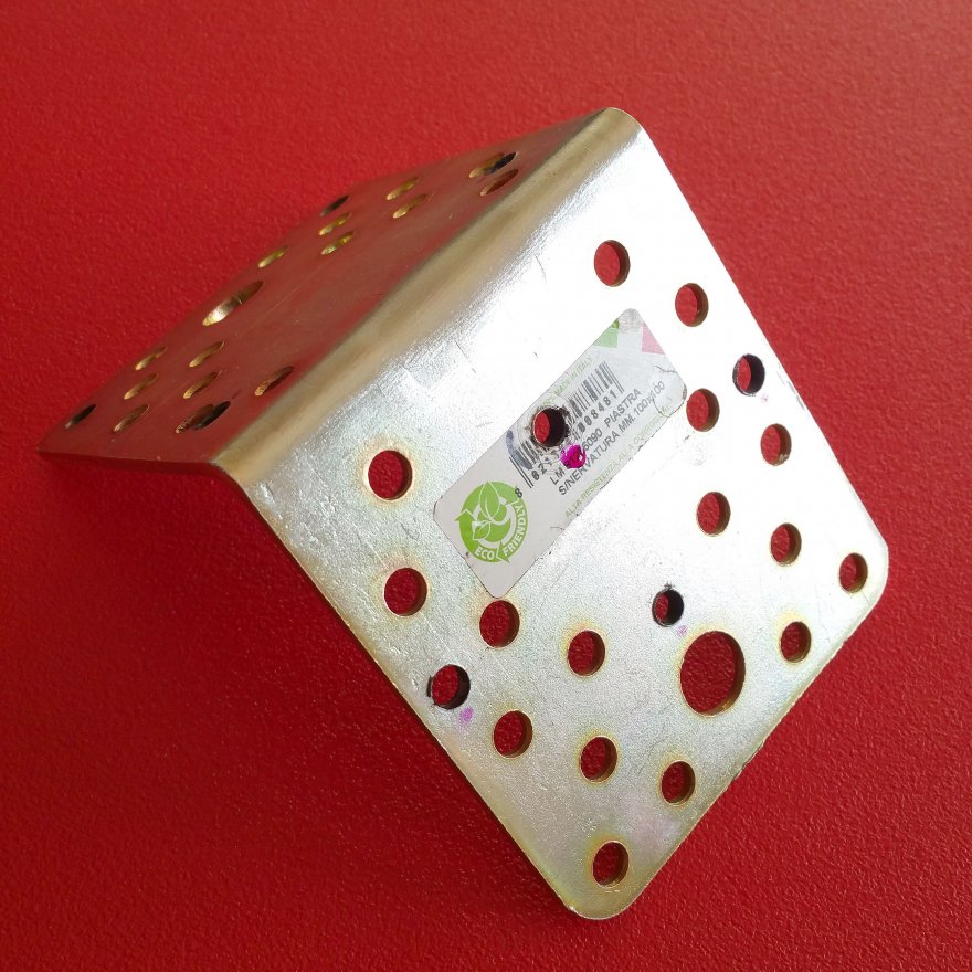

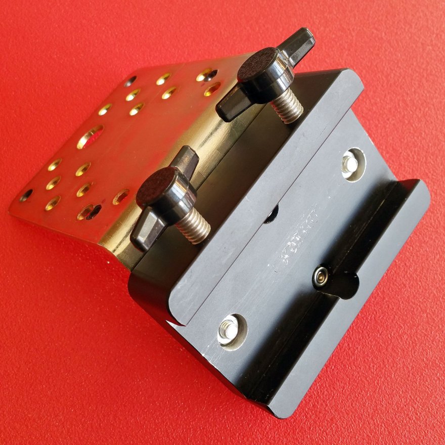

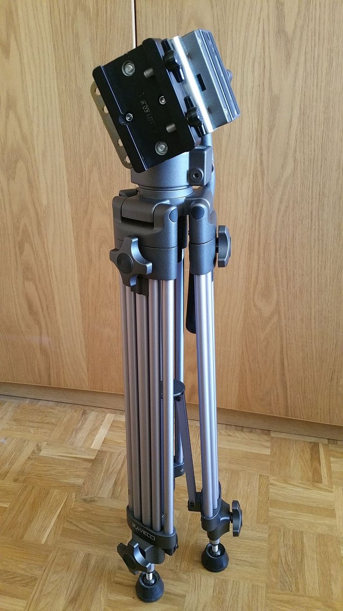

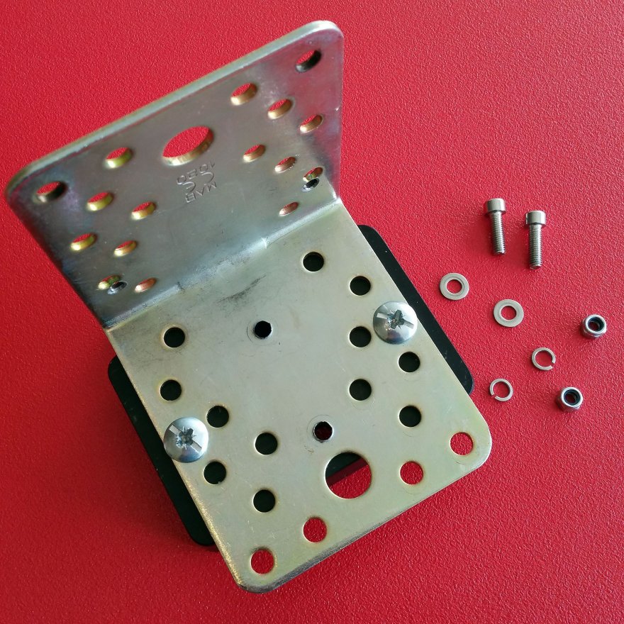

...e tre.

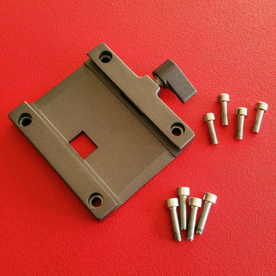

Allegato 41245Allegato 41246Allegato 41247Allegato 41248Allegato 41249Allegato 41250Allegato 41251Allegato 41252

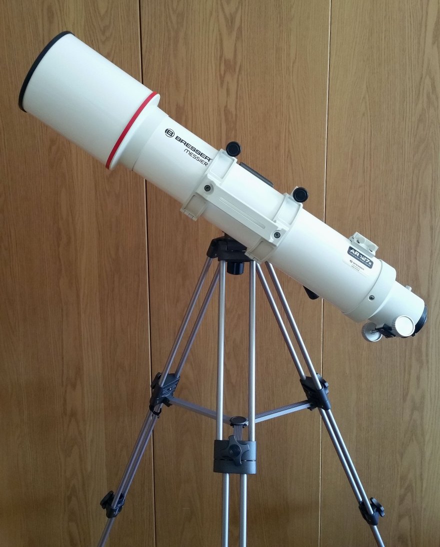

Il Bresser 127/635 f/5 è dato per 7,3 kg con accessori... secondo me anche ottimistica. Senza diagonale cercatore e oculare i suoi 7 chili li fa tutti... l'AVTP, che ha zampe più rigide e toste anche alla massima estensione del fratello minore a colonna centrale, se lo gestisce come un passerotto, dà l'idea di poter lavorare anche con 9-10 kg.
Rinnovo il ringraziamento a Lorenzo per lo spunto estremamente proficuo.

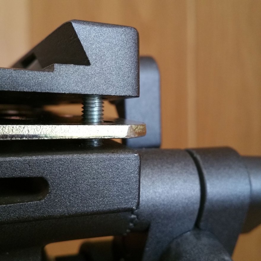

PS / I fori per la piastra superiore, punzonando con precisione il punto per evitare slittamenti all'attacco della prima punta, li ho fatti da 5,1 mm, passando per 2,5-3,5-4,2-4,8. Così allargando progressivamente il foro non si sposta nemmeno di una inezia dal punto iniziale segnato.
Complimenti, bella realizzazione anche la tua, la piastra superiore la si potrebbe utilizzare per un cercatore senza andare a gravare lateralmente sul tubo principale.
