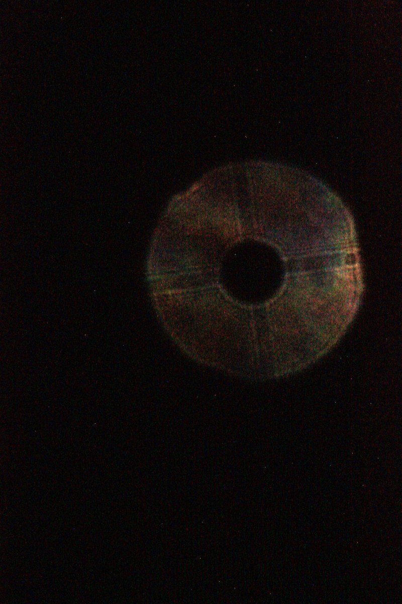

Sono tornato:cool:
Allora, lo star test lo ho fatto e mi sembra abbastanza centrato. Non ho solo ben capito se devo controllare che la croce sia centrata o il cerchio nero sia centrato sulla croce, o entrambe.
Ad ogni modo allego una foto fatta adesso con il telefono dal fok senza oculari.
Allegato 39853
Come vi sembra? Sta sera se riesco aggiungo una foto dello star test
Re: Primo Telescopio
Perfetto, bravo! Adesso ad alti ingrandimenti sulla stella luminosa vai a fuoco, poi appena fuori fuoco piano fino a quando non vedi nel dischetto che comincia ad aprirsi dei cerchi uno dentro l'altro nel disco di luce, devono essere concentrici distanziati tutti uguali, se vedi che da un lato sono più stretti ed da un altro più larghi, vedrai anche il cerchio nero centrale che non è in centro e pende dove i cerchi sono più stretti, dovrai affinare dal primario, se invece i cerchi sono centrati è centrato anche il disco nero e sei ben collimato..

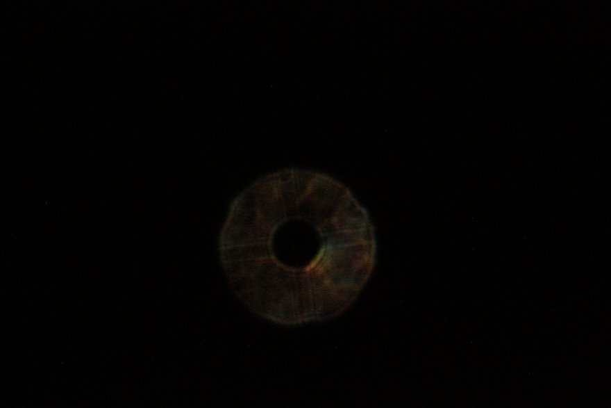

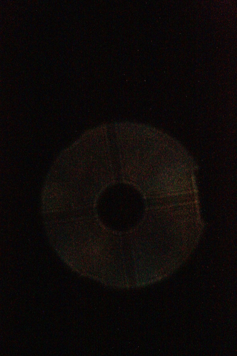

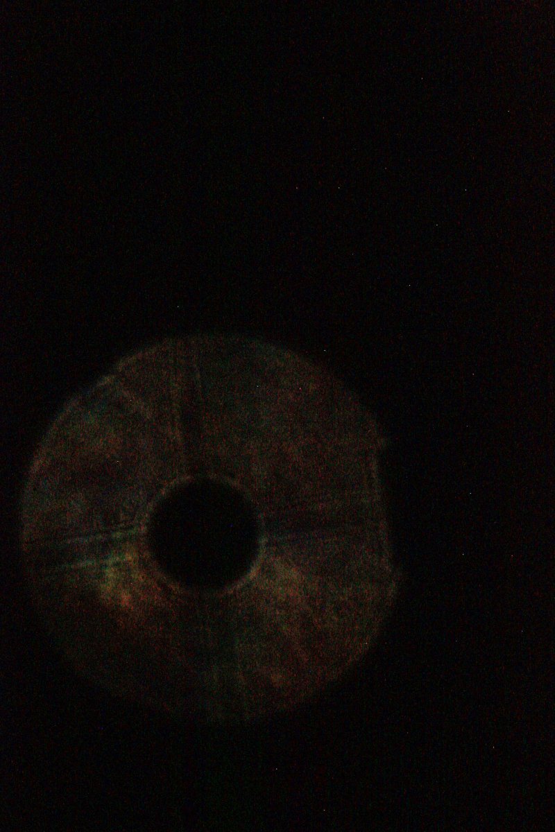

Ho fatto lo star test con la configurazione reflex + barlow 2x.
Sembra abbastanza centrato ma chiedo a voi per sicurezza.
A parte la prima, le altre le ho modificate in modo da renderle più luminose.
I cerchi concentrici non li vedo, il problema è la reflex? O si vedono solo con l'oculare inserito
Sbaglio o hai sfocato troppo? Vedo nettamente l'ombra del secondario, non gli anelli di diffrazione. Qui spiega bene:
http://www.loptics.com/articles/star...starshape.html
"Keeping the star centered, defocus the star slightly inside then outside of focus. Do it slowly at first, then rapidly. Star testing like this is most sensitive when you are very close to focus, so don't defocus by a large amount. You should just start to see the secondary shadow emerge at most. If you see it distinctly, you have probably defocused too much. This will require only a fraction of a turn of the fine-focus knob."
