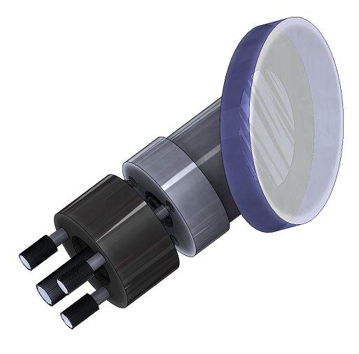

Quindi, mi sono armato di pazienza e di un calibro e di Solidworks e ho studiato questo prototipo
Allegato 41258

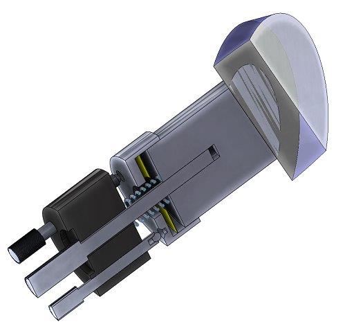

Quali sono le peculiarità? innanzitutto non so quanti di voi hanno tribolato al buio per cercare i fiorellini dove inserire la brugola da 2mm, bene il primo appunto è quello di avere dei pomelli sporgenti che non necessitano di uno strumento (che può anche cadere, se va bene a terra, se non sullo specchio), il secondo è che la rotazione dello specchio, impossibile dopo una decina di volte che si serrano i tre grani, e quindi ho pensato a una culla con la sede per le teste a sfera dei grani e un disco in mylar per facilitare la rotazione, come si vede in questo spaccato, dove lo si vede in giallo.
Allegato 41259
Per ora l'ho solo studiato, sto ragionando se migliorabile ancora, come a esempio una tazza a 45 gradi che abbracci lo specchio secondario allineandolo al tubo del focheggiatore.

Ciao, è molto interessante la presenza delle tre testine per la regolazione, però non ho assolutamente capito nulla della seconda parte, quella dello spaccato per intenderci.
Re: Collimazione specchio secondario migliorata (forse)
orologioapendolo
Ciao orologioapendolo, grazie per il tuo commento, l'immagine in sezione ha il solo scopo di far capire come è costruito e quali sono i componenti
