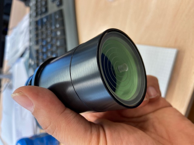

Finalmente è arrivato il concenter...
Ok per la regolazione del posizionamento del secondario;
Ok per la regolazione dell'inclinazione del secondario (devo centrare il contorno riflesso del primario nel secondario in un cerchio);
L'accorgimento per regolazione del tilt? saresti così gentile da spiegarmi?
Grazie anticipatamente
Allegato 43750
Prima di intervenire sul tilt devi accertarti che effettivamente ce ne sia bisogno. Il metodo migliore è esporre per alcuni secondi, con una messa a fuoco perfetta, su una stella luminosa con un tempo abbastanza lungo. Raccogli 5/6 scatti ed elabora l'immagine senza troppi fronzoli. Osserva poi attentamente le punte degli spike, se queste sono tutte uguali e non sdoppiate non devi intervenire sul tilt. Se diversamente uno o più di questi dovessero avere la punta sdoppiata, allora il tuo tilt è da rivedere. Per farlo con il concenter questo dovrà per forza essere illuminato con un led bianco ad alta luminosità, inserito nel foro da tre mm. Dovrai prendere come riferimento il foro del concenter (quello al centro degli anelli). Al suo interno dovrai osservare il riflesso del cerchio più grande che vedrai, questo dovrà essere perfettamente inscritto e non dovrà essere in parte nascosto. Se lasci leggermente lasco il concenter nel fok, inclinando leggermente il collimatore da una parte e dall'altra capirai da quale parte inclinare poi il focheggiatore per far si che il cerchio più grande sia ben centrato nel foro. Ci vuole un po di pratica e attenzione ma si può fare senza problemi.
Devo innanzitutto rivedere la collimazione riguardante l'inclinazione del secondario.
Il concenter non mi è stato di grande aiuto...
dovrò riguardarla utlizzando il cheshire, Ho aperto un post a riguardo.
