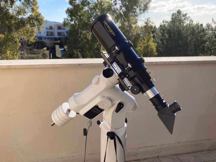

Ho anche io un 80/400, ormai fuori produzione (il Konus Vista-80), che ho comprato usato su Astrosell a 90 euro a Maggio del 2020 che utilizzo per osservare quotidianamente il Sole con un filtro solare in vetro a tutta apertura. Sul Sole non dispiace, in questi ultimi mesi per fare un disegno a matita ben fatto ci sto quei 20 minuti-mezz'ora. Io lo tengo su un treppiede fotografico, comprato una decina di anni fa; il tutto ha il pregio di essere molto leggero per poterlo spostare ed essere immediatamente in terrazza per poter osservare, il difetto è che la stabilità non è eccezionale ma sufficiente, la cosa richiede un po' di pazienza. Mi piace anche come strumento per osservare i panorami, lo uso anche per osservare Luna e pianeti in unione col filtro semiapo della Baader Planetarium notando un aumento del contrasto e della definizione (non è il campo specifico di questo strumento). Sul profondo cielo ci ho visto poco, la nebulosa Laguna immersa in un mare di stelline, l'ammaso globulare M13 (bello e luminoso ma non risolto), un paio di settimane fa le Pleiadi da Quartu S. Elena (cittadina attacata a Cagliari). A basso ingrandimento, vedendo le Pleiadi, l'inquinamento luminoso di Quartu era un po' penalizzante a bassi ingrandimenti (17X, 23X), mettendo intorno ai 40X circa, si aveva un buon iscurimento del fondo cielo, la stella più ebole osservata ra di magnitudine 10. Esilon Lyrae era risolta a 100X, con un po' di difficoltà per la coppia più stretta, mettendo 200X tutti e quattro le stelle erano separate.

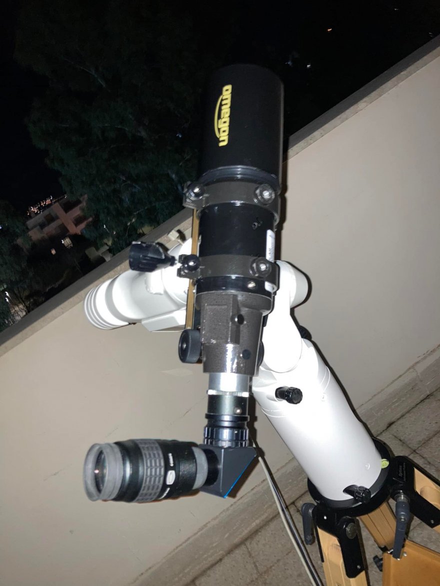

Grazie della tua ottima recensione,poichè ne ho preso uno anche io usato,e devo dire che,nel limite strumentale e ottico,mi fa divertire eil cromatismo si vede ma non da troppo fastidio.
Ho solo trovato un po' ostico bilanciarlo sulla eq3.2 piu' reflex.
Evitando complessi sistemi di bilanciamento con pesi scorrevoli qui e la, potresti procurarti un anello 8di quelli di fissaggio al tubo e gli attacchi un pesetto. spostando l'anello avanti e dietro e variando il peso, giostri il bilanciamento
