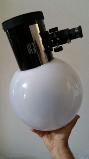

Ritorno in merito a quest' antico, intrigante abbinamento tra newton e sfera.
A breve anche lo schema, di massima, in merito ad una mia idea.
Un "triangolo" con un lato orientato verso la Polare. Un altro affiancato e "legato" al primo con cerniera standard.
Completano vite senza senza fine (ex prigioniero) e motorino con pulsantiera per inseguimento calibrato dei corpi celesti. :)
In allegato foto del primo "abbinamento", fatto ann fa, tra un Newton corto ed una sfera (ex palla pro-inquinamento luminoso).
Il massimo della semplicità.
p.s. chiedo al moderatore se mi può correggere il titolo. Vi è un errore di battitura (sfericio invece di sferico) Grazie.
Allegato 26078

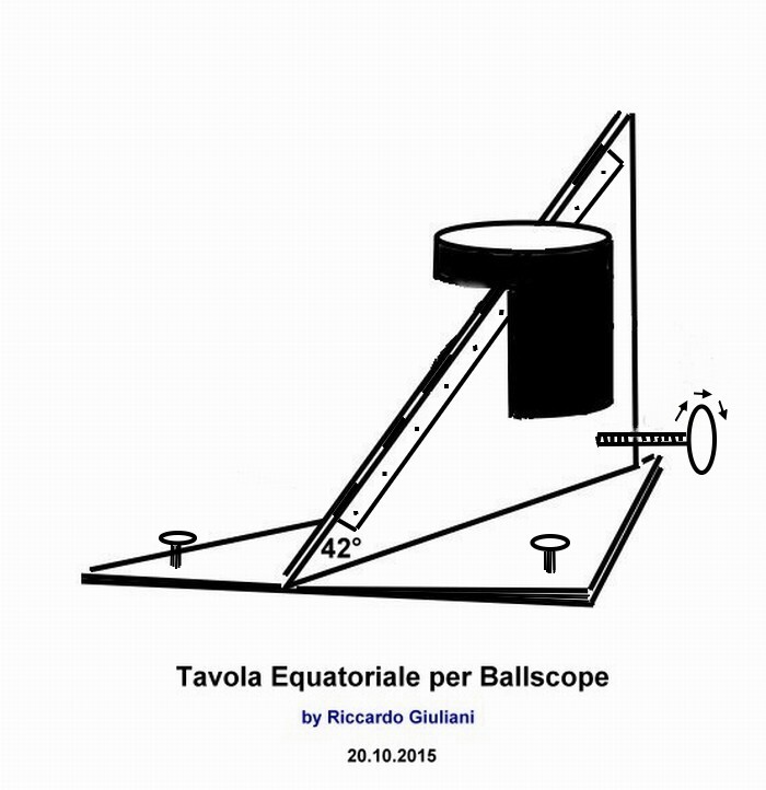

E' una bella idea ma non innovativa:
http://www.jerryoltion.com/trackball.htm
http://telescopelemay.com/language/e...king-platform/
http://users.skynet.be/alphonse/skytel.htm
(anche se non ho capito bene il tuo schema realizzativo)
C'avevo pensato per il mio ballscope, ma poi non mi sono deciso a costruirlo.
Non innovativa? Certo, non potevo non saperlo :) :) "Roba vecchia", poco nota, ma... da ricordare sempre :) Probabilmente la forma rende questo genere di supporto, in simbiosi con il newton, alquanto... inestetico :) :)
Anche Isaac Newton pensò alla sferetta, ma la pose in modo... non ottimale. :cool: Aveva prodotto già tanto di innovativo.
Andrea, ti chiedo a quale schema ti riferisci.
Particolare, invece, è il mio progetto, di massima, dell'inseguitore (ancor manuale nel disegno) motorizzabile.
Questo fu da me pensato un paio di anni fa, ma non ancora (sigh !) realizzato, seppur semplice.
Al secondo triangolo semovente (fissato al primo tramite cerniera) è applicato un cilindro in parte sezionato (per fissarlo a dovere) sul quale viene adagiata la sfera del Tele.
Lo schemino, di massima, allora meditato >
Allegato 26079
Ah, ok, avevo immaginato male il tuo progetto :D
Comunque, se hai voglia di equatorializzare un ballscope ti suggerisco di adoperare il primo o il secondo schema che ti ho linkato: e' molto piu' pratico di una tavola equatoriale perche' non e' necessario "ricaricarlo", visto che ruota in maniera continua.

Scusami Andrea se non ti ho risposto prima :blush: ok, ha ragione con quei sistemi non va ricaricato.
Pensa, non ho ancora costruito l'aggeggio. Ma conto di farlo quanto prima.
