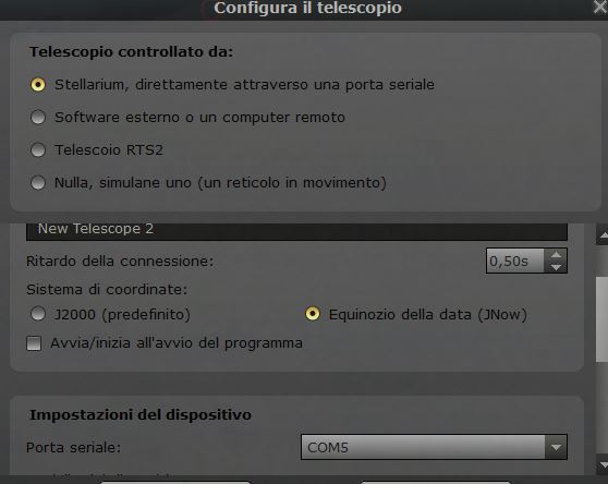

Allegato 25936problema risolto
da guida di stellarium:Sistema di coordinate: alcuni telescopi Celestron hanno subito aggiornamenti del loro firmware ed ora interpretano le coordinate che ricevono come coordinate che usano l'equinozio della data (EOD, anche noto come JNow), rendendo necessario questo override

la guida dello stellarium dice: A causa degli aggiornamenti del firmware, alcuni telescopi Celestron ora convertono le coordinate ricevute nella data dell'equinozio (EOD, comunemente nota come JNow), quindi è necessario un sistema di coordinate alternativo.
