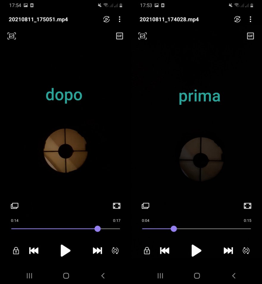

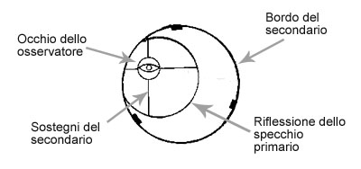

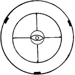

Ti sembra che il riflesso del secondario sia al centro del primario?
Le razze devono essere di lunghezza uguale.
Allegato 44643Allegato 44644Allegato 44645
Ok, spero di aver capito. Ho fatto un nuovo tentativo. Posto la foto dopo e prima la regolazione del primario. Sembra che sia vicino a una regolazione quanto meno accettabile, che dite?Allegato 44646
Ora rimane da fare uno star test per affinare la collimazione.

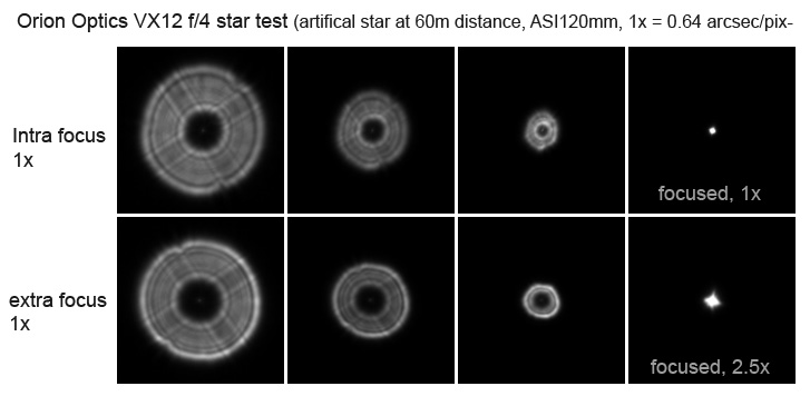

il test devi farlo su una stella di meda magnitudine, tipo Altair ai maggiori ingrandimenti che puoi mettere...
Sei sulla buona strada! 👍Citazione:
Confermo che il problema a 146 ingrandimenti era la collimazione,ora va meglio
Continua così!
Metti fuori fuoco una stellozza e la vedrai così, se la collimazione è a posto:
Allegato 44671
Sfuocando in intrafocale ed extrafocale, dovrai vedere così:
Allegato 44672

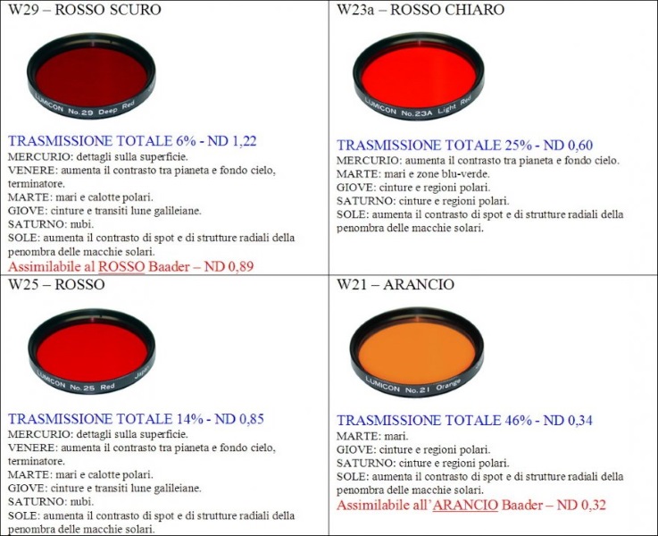

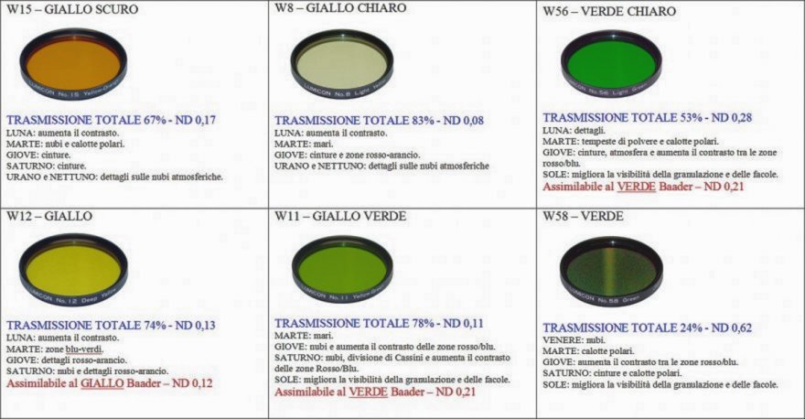

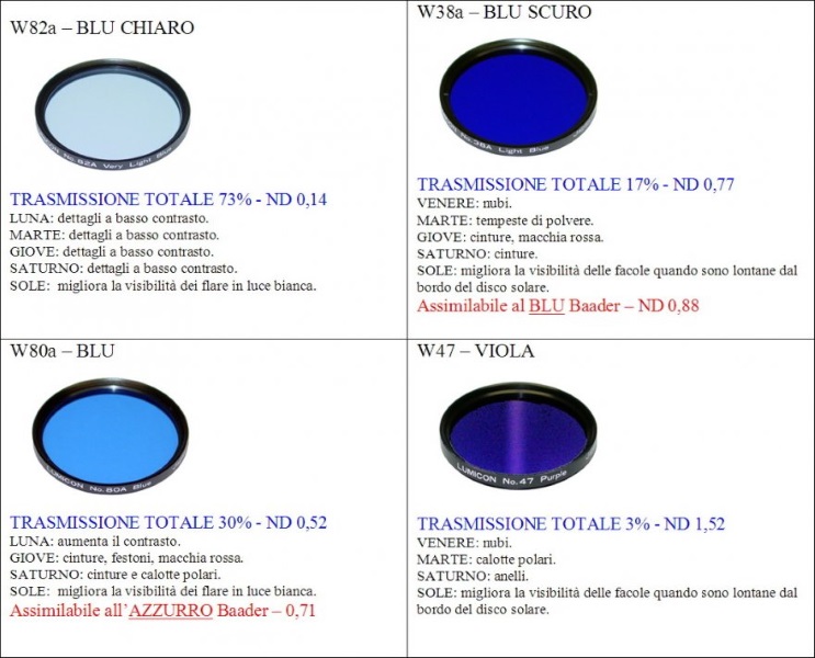

Se il pianeta abbaglia, puoi:
- aumentare l'ingrandimento, così si riduce la pupilla d'uscita.
- montare un filtro neutro (grigio), meglio ancora un filtro polarizzatore variabile, che torna utile anche per osservare la Luna.
- usare filtri colorati, che hanno la particolarità di esaltare alcuni dettagli a scapito di altri. Però ci vogliono buoni (e costosetti), non i filtri da du' palanche. Per quanto possa sembrare strano, realizzare un vetro, o uno specchio, perfettamente piani, non è facile.
- accendere una luce, così l'iride si chiude e l'occhio riceve meno luce.
Allegato 44680Allegato 44681Allegato 44682
Immagini gentilmente offerte da Angelo_C, che ringrazio.
Con il cartone forato perdi dettagli. Io uso un filtro colorato; a seconda dei pianeti, e a volte persino a seconda dei diversi dettagli dello stesso pianeta, è consigliabile un filtro di colore diverso. Per Giove e Saturno di solito mi trovo bene con un classico filtro blu (ma è un fatto soggettivo).
