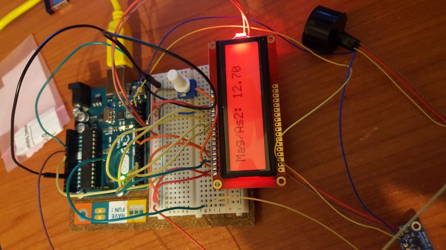

Vi seguo con estremo interesse ed anche io sto cimentandomi nel progetto ho già acquistato tutto il necessario ma non riesco a reperire il Tsl 237, dove lo avete acquistato?? Grazie
Re: Progetto SQM e non solo
Il TSL 237 è ormai fuori produzione e già sostituito da modelli più recenti, io ho chiesto al rivenditore se riusciva a procurarmelo e ci è riuscito, chiedi a qualche negozio.

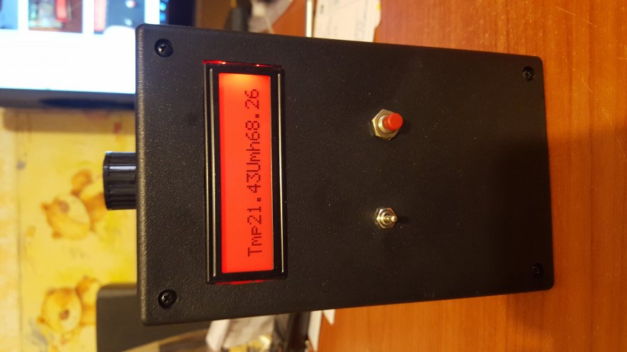

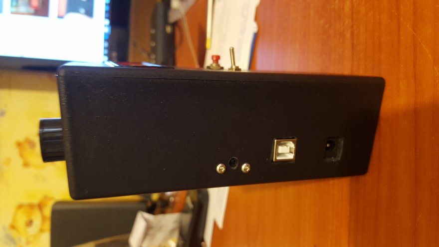

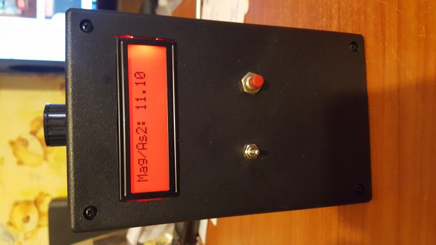

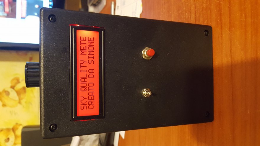

Voglio ringraziare tutti e specialmente Gianluca97, anche io sono riuscito a costruirmi il mio SQM manca solo il filtro che non mi hanno ancora consegnato!!! prossimamente passero alle tarature e perfezionamenti vari.:D:D
Allegato 23026Allegato 23027Allegato 23028Allegato 23029Allegato 23030
Porca miseria...è una cosa seria:shock::shock:
Complimenti.
Grazie, comunque e' ancora in fase di allestimento, sicuramente lo doterò di gps e sono in attesa dei pulsanti nuovi un po' più carini!!:DAllegato 23032

I miei complimenti @oregon103
Alla fine hai finito prima tu di me, io sono preso in questo periodo e non sono ancora riuscito ad assemblare il tutto.
Complimenti ancora! ;)
Si ma se non avessi utilizzato parte del tuo sketch ancora stavo in alto mare!!!!!:D
per bacco, complimenti!! :surprised:

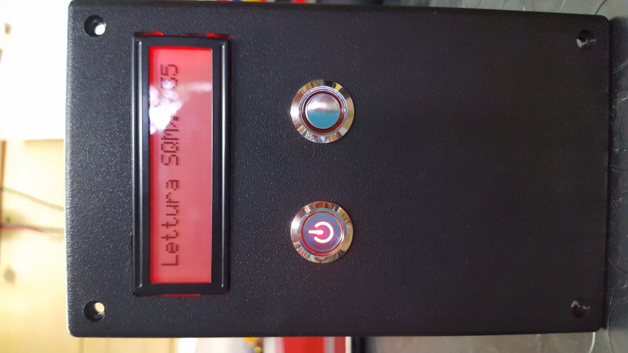

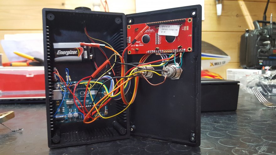

Visto il meteo avverso aggi continuo con il mio progetto, ho datato l'sqm di pulsanti di accensione piu carini e che evitano l'accensione accidentale nelle valigie!!
Allegato 23299Allegato 23300
con questo mi resta solo di aggiungere il gps ma non so quale acquistare a prezzi decenti,
accetto consigli!!!:D
Bel progetto! Ma come la fai la taratura? Un'altra cosa: visto che si tratta di un progetto nuovo, non sarebbe il caso di utilizzare un sensore di luce attuale e di più facile reperibilità nell'immediato futuro?
