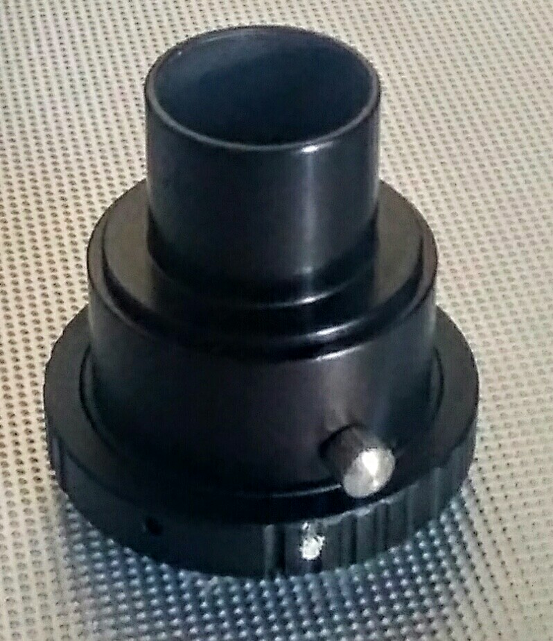

Mi è venuto invece in mente che il "naso" collegato all'anello T2 che si infila nel telescopio, all'esterno è di metallo lucido e all'interno è tutto filettato ma sempre metallo lucido è.
Provare ad "annerirlo"? Certo che ci stiamo arrampicando sugli specchi... ;)
Re: Riflessi parassiti su MAK
Questo è quello che ho io, preso da Adriano Lolli. All'interno è annerito, non tantissimo per via della filettatura ma è annerito.
Allegato 42781
Magari manda una foto del tuo.

Eccolo
Allegato 42783
provvedo all'annerimento interno, provo anche questa, male non farà.
Dentro è bello lucido e brillante...prova e facci sapere
