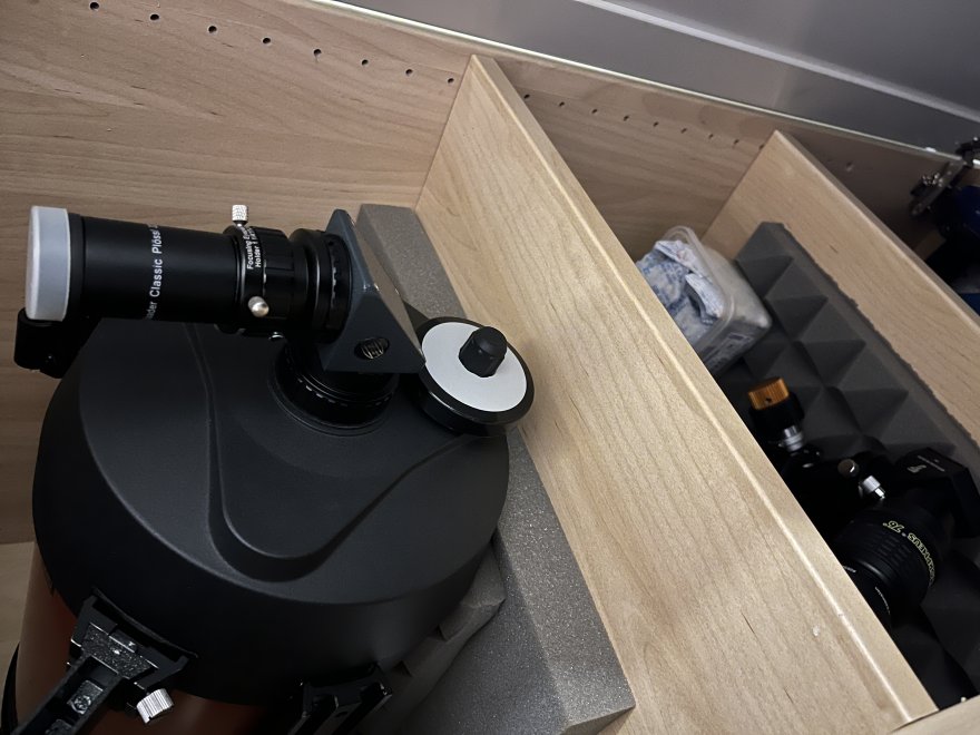

O anche con una rotella appositamente adattata. Questa è una ruota di un vecchio scaffale IKEA bucata in mezzo con un trapano ed applicata al pomello del fuoco di un c8, con semplice pressione.
Le si può anche fare con stampante 3d.
Funziona alla grande.
Allegato 52501
Da decenni utilizzo tutti i sistemi di sostegno alla maggiore finezza di messa a fuoco, oppure di minimizazione delle vibrazioni mentre si fuocheggia.
Sia il sistema a sovra-manopola di maggior diametro che varie mollette, da quella da bucato a quelle con maggiore apertura delle mollette più robuste che si usano per serrare degli incollaggi di varia natura, sempre si nota un deciso miglioramento.:)
Grazie a Tutti per i consigli. Proverò e vi ragguaglierò...
