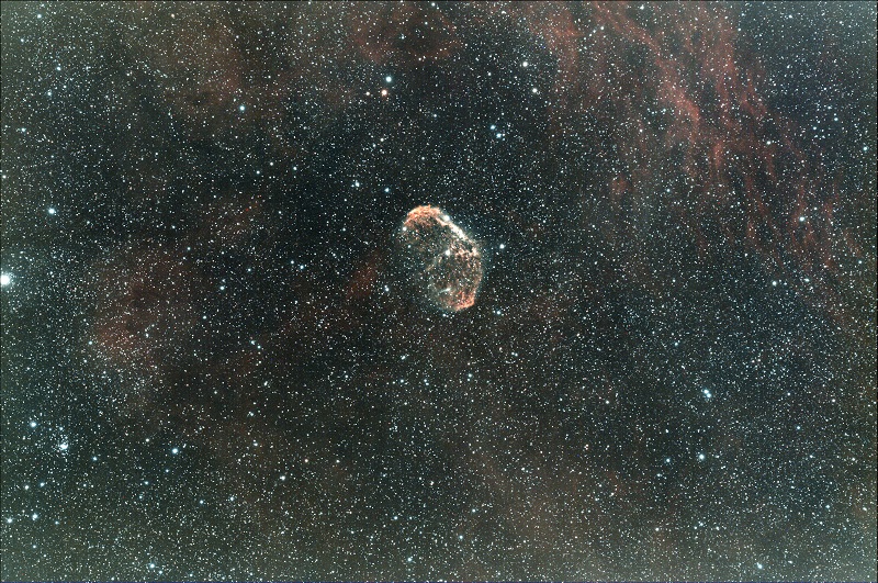

Ho montato il filtro Optolong L-enhance da 2" sulla camera ZWO ASI 071 associata a mio baby Taka FSQ-85. L'ho provato in una zona con inquinamento luminoso intermedio (Bortle 4,5 circa). Non ho un confronto senza filtro, ma, ad occhio, il risultato mi sembra interessante. C'è certamente l'effetto della banda passante dell' H-alpha che è la metà rispetto a quella dell'O-III e produce uno sbilanciamento netto nei colori, ma è facilmente risolvibile con la successiva elaborazione. Quanto ai colori finali dell'immagine, sappiamo tutti quanto la scelta sia soggettiva.
La foto di NGC 6888 è stata presa a gain 100, T = -10°C, producendo, tramite Sharpcap, 5 immagini ciascuna formato dallo stacking di 10 immagini di 3 minuti.
Le 5 immagini così ottenute (complessivi 9000 sec) sono state elaborate con Pixinsight.
Qui di sotto allego una versione ridotta dell'immagine finale e, per chi volesse vedere i dettagli, il link alla versione estesa dell'immagine (file TIF 87 MB). Tenete conto che non sono un gran esperto di Pixinsight e che probabilmente l'elebrazione finale si potrebbe fare molto meglio.

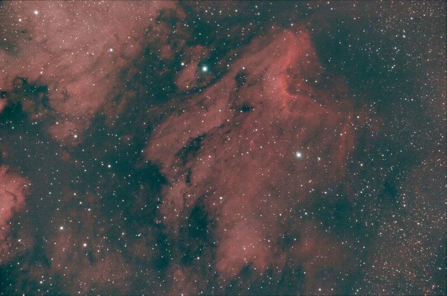

Secondo esempio di utiizzo del filtro Optolong L-enhance in una zona di scala Bortle 4-5 (inquinamento medio). Il tempo di misura è pari a 6300s, il guadagno del rivelatore ASI ZWO 071 è pari a 100 e la temperatura di lavoro -10°C. Il tele Taka FSQ85-ED è equipaggiato con il reducer x 1.5. L'acquisizione è stata fatta con SharpCap e PHD2, mentre per il post-processing è stato usato Pixinsight.
Allegato 34831
Buono il segnale dato dal filtro da cielo inquinato , rivedrei forse il fondo cielo , dal mio cellulare è tendente al verde

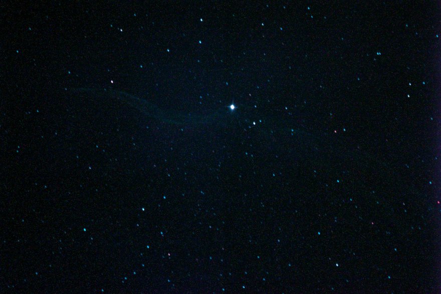

Monto il filtro sul Visac, a piena focale e provo una ripresa del velo a ridosso di 52 Cygni. Provo una prima posa da 600s a 1600ISO. Mi aspetto un risultato interessante, ma quello che ottengo è un fotogramma così (non fate caso al mosso, ho toccato inavvertitamente il tele)
Allegato 34844
Non che mi aspettassi miracoli, ma dopo 10 minuti di posa a 1600ISO, un po' di segnale in più pensavo fosse possibile. A questo si è aggiunta la temperatura di questi giorni, che anche un po' in quota non è scesa sotto i 26°C! E il sensore ha sofferto parecchio.

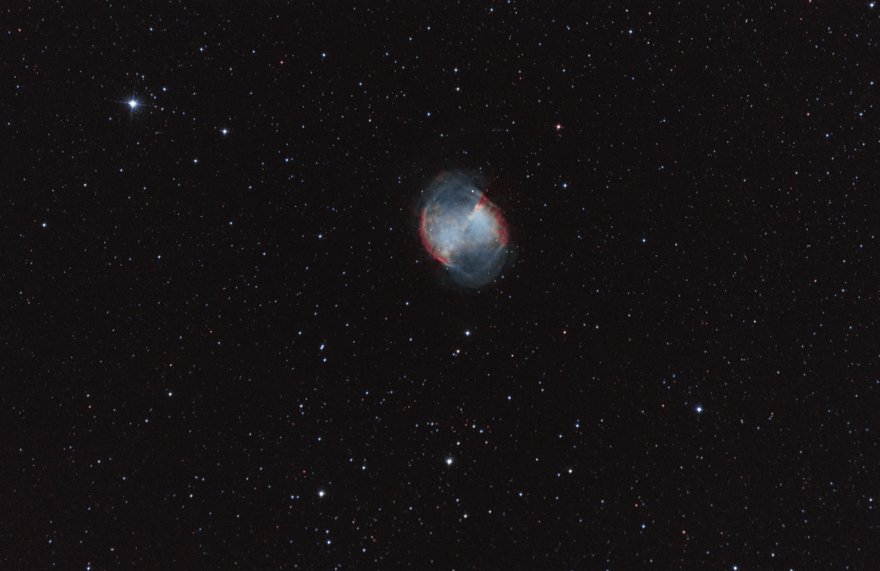

Un po' deluso, provo allora su M27, la planetaria più facile del cielo boreale. Riprovo con un test da 10 minuti a 1600ISO e qui fortunatamente un po' di segnale c'è. Faccio una breve sequenza di 15 scatti da 600s l'uno a 1600ISO con la Canon 5D e alla fine, riesco a estrarre qualcosa dal mostruoso rumore di fondo di ogni singola immagine.
Questo è il risultato di una veloce elaborazione in Pixinsight con 7 dark, 120 bias, 40 flat
Allegato 34845
Ora riproverò sicuramente con qualcosa di più luminoso rispetto all'f/9 del Visac e probabilmente con una temperatura inferiore anche la reflex lavora meglio e non annega il segnale nel rumore. La prova prosegue...
Ciao Valerio, per un frame da 10 minuti è uscito veramente poco riguardo la parte della velo. Allego un mio frame da 300s: stesso filtro optolong L-enhance con asi 294 ripreso con edge hd 800 a focale piena.
Magari qualche settaggio errato sulla fotocamera? https://uploads.tapatalk-cdn.com/201...a0c57daa62.jpg
