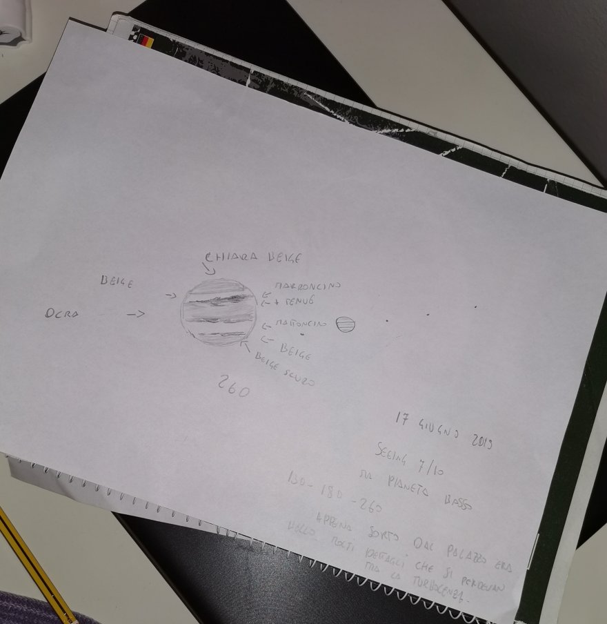

La mia opposizione, Giove 17 Giugno 2019.
Con Giove così basso questo anno avevo perso tutte le speranze. Per altro in questo periodo da casa mia la sua osservabilità dura poco piú di mezza ora, infatti prima di dirigersi verso il meridiano il pianeta si nasconde dietro l'albero di fronte.
Anche da aggiungere che in questa data cade il mio anniversario di matrimonio :angel:.
Saró stato bravo in questo periodo è nessuno si é lamentato:biggrin:
In sostanza il pianeta appena sorto dal palazzo era incredibilmente fermo ( un po' di degrado c 'era, ma non si dica niente visto le circostanze era perfetto). Mai sorpresa piú grande. Ho osato anche i 260, prima diaframmando a 105 e poi a piena apertura. Non c' era tempo di andare a prendere l' attrezzatura fotografica e quindi ho osservato "Giovando" di un Giove abbastanza bello e quasi fotografico.
FCT 150, diagonale a specchio, vari ploss e ortho. Ora del disegno 22:30
Quando si dice ogni cosa lasciata é persa...
Allegato 34733
Re: La mia opposizione, Giove 17 Giugno 2019.
Grande Salvatore, dal disegno si vede che il fantastico telescopio che hai sfodera prestazioni di rilievo sul gigante gassoso, soprattutto per quanto riguarda i dettagli fini delle bande equatoriali. Poi il seeing in questo periodo è eccezionale!

Dici bene Save, e grazie. Credo che ci sia ancora un netto margine di miglioramento per gli anni a venire quando pianeta sarà più alto, fino a quel tempo aquisteró un diagonale prismatico che a quanto dicono riesce a fare la differenza su soggetti planetari.
