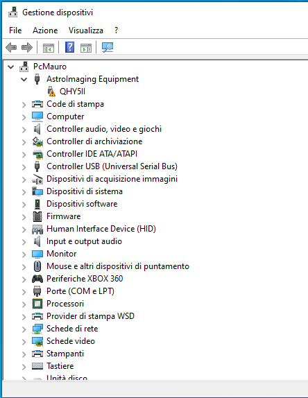

p.s. giusto per info, in gestione dispositivi la camera la vedo in una categoria a parte "astroimaging equipment":
Allegato 37492
