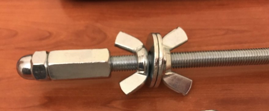

Il fatto che sia completamente filettata non è un problema? Non trovo contrappesi con diametro centrale da 12mm, il minimo sembra 20mm.

Si, è vero, ma con 3,50€ in un negozio fai-da-te si può risolvere il problema. Ecco com'è l'estremità della mia barra filettata, l'idea è di trattenere il peso tra le due rondelle, che si possono anche spostare. La barra è lunga 30cm
Allegato 36954
c'è da dire che ancora non ho visto nessun peso da inserire, guardavo i dischi da palestra

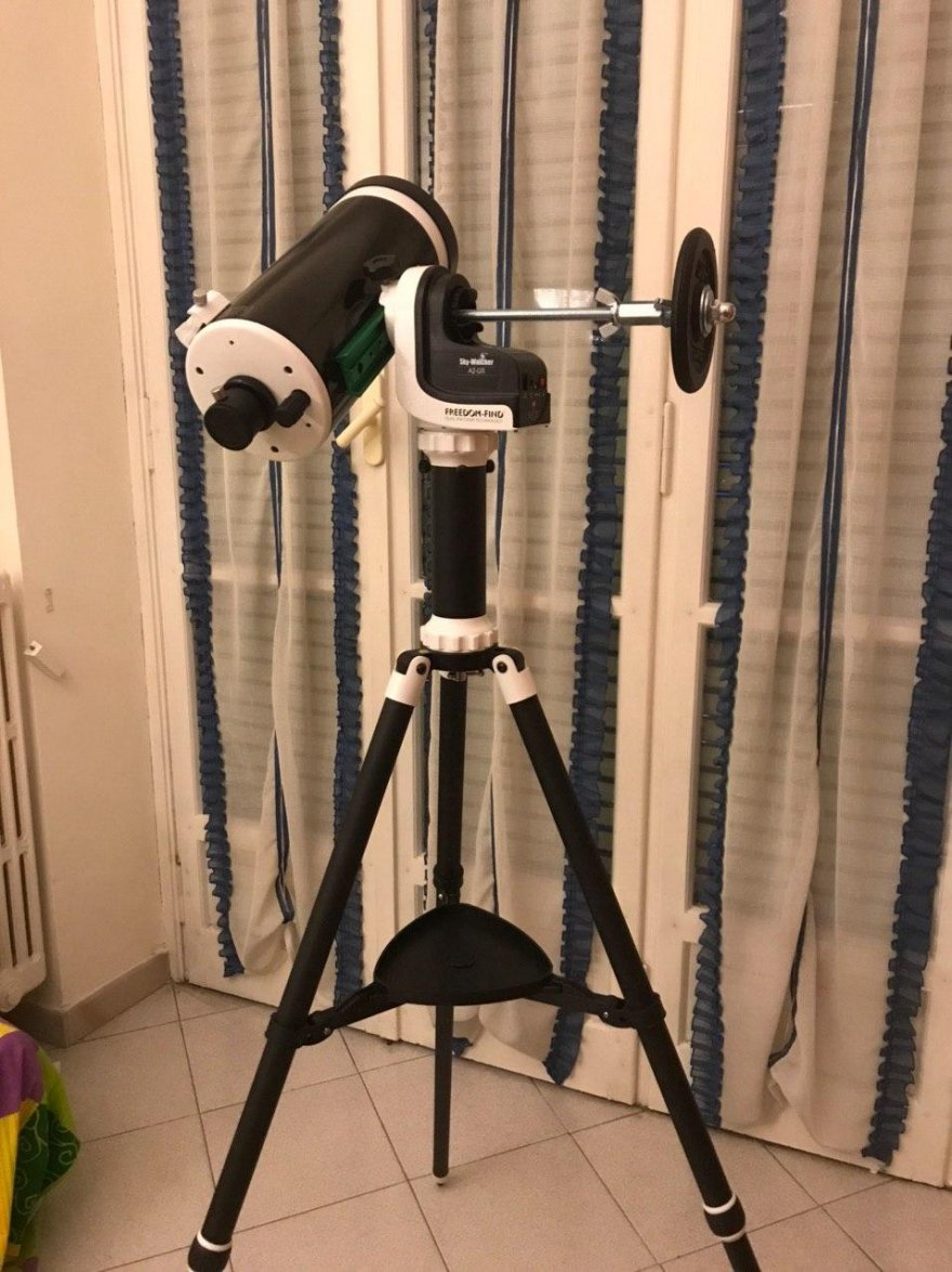

Ciao a tutti! Dopo molto tempo finalmente rieccomi. Ho avuto un po' di casini ultimamente.
Qui c'è quello che sono riuscito a fare:
Barra filettata M12 30 cm (Amazon)
Viteria varia (SELF Torino)
Contrappeso da palestra (tenuto insieme a 4 rondelle, due diametri diversi)
Allegato 37382
non è equilibrato completamente, nemmeno quando il peso è, come in foto, alla fine della barra. Sto valutando se inserirne un'altro sempre da 1kg. Ha senso? O la montatura risulterebbe troppo stressata?
PS: avendo una massa concentrata così lontana dal baricentro, l'insieme vibra parecchio quando ci sono spostamenti nell'asse di azimuth. Con 2 kg questo effetto dovrebbe essere attenuato visto che andrebbe messo in una posizione più interna.
Giusto! Il fatto che sei arrivato alla fine della barra e non sei bilanciato è chiaro che hai poco contrappeso, adesso non è detto che con 1kg in più riesci a bilanciare, perché potrebbe rimanerti tutto ancora alla fine della barra, prendi una bottiglia di acqua da 2lt la riempi da fare 1kg, la appendi alla barra e vedi se riesci a bilanciare spostando i pesi, se non basta aggiungi acqua fino a quando non arrivi a bilanciare poi pesi la bottiglia e sai quanto peso ancora ti serve...
Ma la domanda è: la az-gti ne risentirebbe?
Se la testa è in equilibrio, ne risente meno che senza contrappesi.
